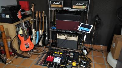

jaropda
por el 07/02/2020
#486 si enchufando la salida del emulador al aux in del amplifi , usando un cable stereo claro está y suena genial como monitor.
Yo uso cabezal Marshall dsl1 HR y previo jcm800,la salida emulada al interface audio y de ahí al aux in de mi amplifi150 y todo ello gestionado por USB a mi iPad Air2 con la app BiasFx ,Flidicator: IR de pantallas Marshall y GarageBand como multipistas y te olvidas del Pc. Más sencillo de lo que parece.....
