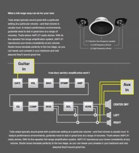

Te recomiendo un cable estereo para el disfrute de los altavoces por el in AUX con imagen stereo,porque la salida de la unidad Boss será estereo ¿no?
Dejo un esquema de como funcionan los altavoces, escucharías los 5 altavoces.

Por cierto, si no me equivoco, no hay forma de usar los 5 altavoces del amplifi con la misma fuente de sonido. El cono central está destinado a la guitarra y los otros 4 a la música, por tanto, lo que viene por el jack-in de guitarra va al central, y lo que venga por bluetooth, interfaz de audio o minijack-in va a los 4 estéreo.
De hecho, éste es uno de los puntos flojos del amplifi, muy flojos de confirmarse lo que a mí me ha parecido escuchar...
P.D: Según el foro de line 6, efectivamente es así, con una matización, si añadimos efectos estéreos al final de la cadena, éstos y sólo éstos sonarán por los altavoces estéreo, pero no el resto de efectos.

Por el in suena la guitarra por el cono central y los efectos por los otros 4 y a la vez suena el conjunto de los 5.
Puse una foto en un mensaje anterior del ruteo de la señal y como la trata el amplifi.

Sí sí, es como dices, pero luego falta aclarar que el audio que mandes por bluetooth, interfaz o mini jack-in no suena por el cono central, por lo que conectar la guitarra a una pedalera y de ahí al mini jack in no es la mejor idea...
