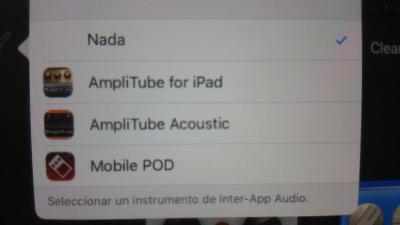

Osea de esta forma no se puede??
Asi como el Mobile POD??
jaropda
por el 11/06/2016
Con el soft mobile POD solo puedes usar hardware mobile line6.
Carlos S
No. De esa forma no se puede, porque el Amplitube (y similares) tienen el procesado dentro del iPad. El Amplifi lo tiene fuera. La "app" del Amplifi no manda audio al iPad. Manda audio del iPad al Amplifi pero no al revés. Por Blutooth está el problema de la latencia.
Lo de usar el Amplifi a través del adaptador USB para cámaras es una opción interesante. Me preocuparía que aporte latencia. ¿Alguien lo ha probado?
