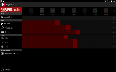

Me registré instalé la aplicación , pero el icono del amplificador no me dice que está conectado, al lado me pone Buy Now y si lo marco me enlaza con la página Líne 6.
Si que puedo reproducir música, por ejemplo del Spotify, o YouTube.
Pero de la aplicación el icono de TUNER y el de LEVEL no funcionan, están en gris.
Si me reproduce de Music Library los acompañamientos de Jam Tracks.

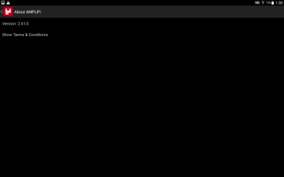

En settings, en el apartado About AMPLIFI remoto, me dice que la versión es la 2.61.0

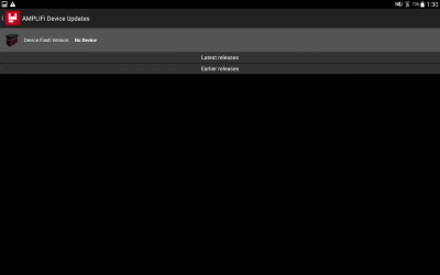

En Devive Flash, me pone Decide Flash Version: No Devive, Si refresco la pantalla arrastrando hacia abajo me dice Error while loading te upatés.
En Devices , Device Selection si me reconoce el amplificador, pero está en gris y no me deja marcarlo.
He bajado con ordenador los drivers los he instalado, he bajado el updater.
Me reconoce el amplificador y cuando instalo la versión última del upater me dice que algo ha ido mal.
He cambiado el cable y tampoco.

Como he puesto anteriormente, se enlaza para reproducir como si fuera cualquier altavoz bluetooth, pero no me dice que esté enlazado en el dibujito del ampli, este me sale en gris y al lado pone buy now.
Solo puedo utilizar los 4 presets que lleva.
Lo demás de la pçaplicación, nada.
Los iconos de tuner y level también salen en gris.

Después de hablar con la tienda, con Yamaha españa y con el servicio técnico de Barcelona y enviar varios mails...
Se me ha ocurrido instalar la version 2 y después ir instalando las siguientes hasta la última y ha funcionado.

Del amplificador, de la más antigua para android hasta la última.
De la más antigua que me salia en el updater, hasta la más nueva.
Supongo que era el amplificador el que no se conectaba con todas las posibilidades con el tel. o la tablet.
Se conectaba pero era si como solo fuera una demo, no sé si me explico bien.
