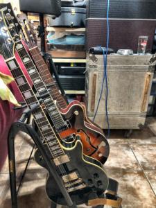

si señor !!!!! ese AMPLIFi 150 de giras...
Yo mi AMPLIFi 75 lo uso como monitores full range para emulaciones de amplis y equipo de música HiFi
Gran ampli por su variedad de usos .
Ahora están a precio de derribo...

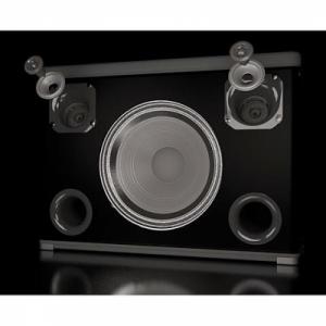

Pues fíjate que para gustos los colores. Yo no lo usaría como monitor de estudio. Vaya por delante que yo tengo el 75, no sé cómo se comportará el 150. Pero a mi no me parece que aporte la calidad necesaria como para tomar decisiones de mezcla.
No deja de ser un único cono de graves con 2 de agudos. Para empezar, no puedes ponerte en una posición crítica de escucha porque poner la cabeza a 60 grados de los tweeter... como que no. Por otra parte, yo no soy un experto en escuchas, pero ésta se me hacía muy pobre. Está muy bien para poner música en una fiesta o de fondo mientras estás con los colegas. Está estupendo para poner una "backing track" o una canción mientras tocas (que es para lo que está pensado).

Decir que el Amplifi 75 lleva un altavoz de 8 pulgadas 2 altavoces de medios y 2 tweeters y salida bass réflex, graves tienes a raudales,los altavoces están orientados hacia afuera para captar la imagen estero y se nota con efectos estéreo....decir también que como mejor sonido he sacado para oír música es con la app para android powerAmp es un reproductor que con su equalizador sacas toda la chicha a estos altavoces,yo estoy satisfecho con su sonido,claro que lo suyo es comprarte dos buenas cajas de respuesta plana Yamaha,pero teniendo el Amplifi 75 me soluciona la papeleta....para grabarme mis canciones en casa con el GarageBand del iPad y oye.... la mar de cómodo todo.
