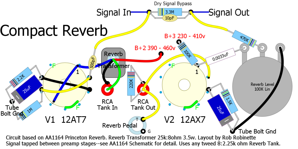

por si alguien se anima a hacerse un temolo a valvulas o una reverb para su ampli:
la info esta en esta pagina:
https://robrobinette.com/Compact_Reverb.htm

Gracias por el aporte!, podría hacerse en forma de pedal? veo que en el diagrama aparecen unos más que mortales 400 voltios y que seguramente serán el princial impedimento

Como bien dices Nando, no creo que puedas alimentar un pedal con 400V.
hahahahaha
en serio, no está pensado para formato pedal, si no mas bien para implementarlo en algun ampli a valvulas que no tenga reverb (por ejemplo)
