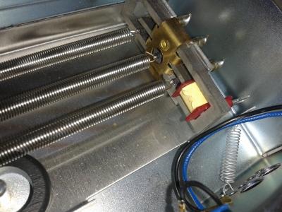

Hola a todos.
A ver si alguien sabe si las pequeñas bobinas que lleva la reverb de muelles de un Engl Thunder 50 , se pueden conseguir de alguna forma.Una de ellas está jodida.
Adjunto foto.
Gracias de antemano
Salú

Se pueden conseguir, pero esas bobinas son los adaptadores de impedancia del reverb, tendrías que mirar el valor de la bobina que falle, porque son diferentes y comprar una igual.
MALEVAJE
por el 01/04/2015
Hola Tariu. Gracias por contestar.
Pues no pone nada en la bobina,.He medido la otra con un tester perruno que tengo y me da 1.4 Ohmios.
Donde se pueden encontrar repuestos de este tipo?
y... Si pongo alguna otra de diferente valor... que ocurriría?
saludos compi
Tariu
por el 01/04/2015
pues que no sonaría como está diseñado para sonar... y puede que algo más, eso es bastante aleatorio para divagar.
si el tester es perruno, mal... y 1.4ohm es un cortocircuito básicamente. Tendrás que sacar los valores del esquema del ampli
