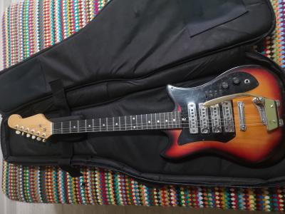

Me gustaría enseñaros unas imágenes de una guitarra que tengo antiquisima, más de 25 años y lleva todos esos años metida en su funda sin usar.
Como se pueden imaginar no suena y me gustaría regresarla a la vida, pero no se por donde tirar. Que me aconsejáis?
Como veréis en las imágenes no tiene ni marca. Fue un regalo muy especial que recibí de niño y hoy a mis 35 años quisiera restaurarla y volver a usarla y tenerla en casa como pieza de museo.

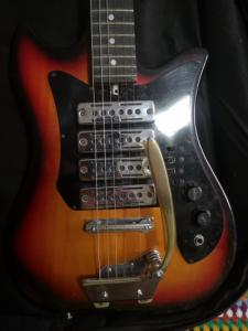

Si buscas con google lens las imágenes, parece una TEISCO de los años 60, es decir, tendría más de 50 años
https://reverb.com/item/548080-teisco-4-pickup-60-s-sunburst
Akiles
por el 03/10/2022
Tienes razón Santiago! Guau que bueno tío 👏🏻👏🏻, tiene toda la pinta de Teisco japonesa 👏🏻👏🏻
Muchísimas gracias!

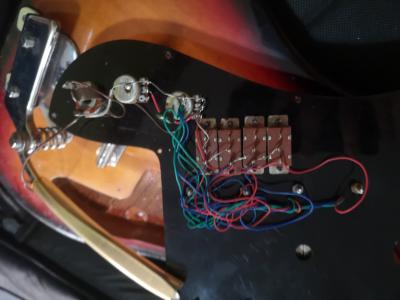

He hecho algún avance y me preocupa porque el cableado y el conexionado está bien, pero no suena 🤔

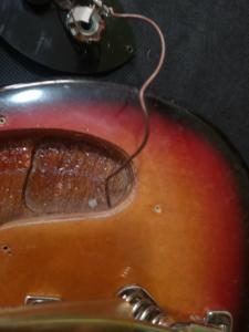

El cable marrón continúa hacia el cuerpo de la guitarra y no puedo acceder a él final del cable, aunque parece bien sujeto.
Ideas?

Creen que lo que señaló con los dedos tiene relación? Parece que fuera un cable de masa
Lolablues
por el 03/10/2022
#5 Eso es el cable de tierra que va pegado al puente (cuando lo pongas).
La guitarra debería sonar, con algún ruido de fondo pero sonaría.

#4 Con un multímetro comprueba las pastillas. Una punta a donde los cables verdes y otra ve pasando por los cables rojos. Debería darte alguna lectura en Ohms.
Eso significaría que las pastillas están bien.
A partir de ahí con la posición de continuidad, la que pita, ve comprobando el resto del circuito, interruptores, potenciometros, etc...

¿Y mirando con un tester la resistencia de las pastillas desde el JACK?. Debería de dar más o menos resistencia en función de las pastillas que se elijan, pero si hay cualquier elemento defectuoso en el circuito nos dará circuito abierto. Igual hay óxido en los interruptores de las pastillas
