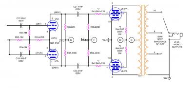

Te dejo el esquema del soldano slo, más o menos tendrías que tener algo así pero con 4 válvulas. Coge papel y lapiz y haz algo parecido a esto.
Si le inyectas una señal senoidal desde el ordenador, con el osciloscopio puedes ver si las válvulas de previo están trabajando bien y si la señal que llega a la etapa es correcta. Así sabremos si el problema está en la etapa o en el previo.

Intentaré seguir el esquema e identificar lo mismo o parecido en el amplificador y dibujarlo. Ayer estuve buscando por internet algún esquema de etapa de push-pull y encontré algunos también, pero ninguno con 4 válvulas.
Este que has adjuntado, si no estoy interpretando mal el esquema, realmente es de 4 válvulas aunque dibujadas solo estén dos, las tienen etiquetadas como V6/V7 y V8/V9.

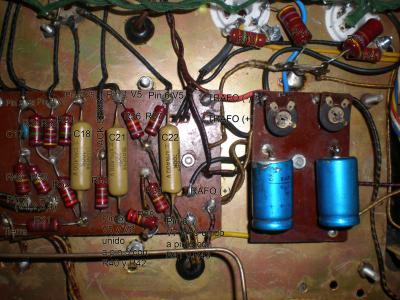

Bueno... otra noche mas trabajando para intentar resucitar el bicho !,
Ya tengo el esquema de tal y como tiene este amplificador la etapa de potencia !, me ha costado un poco seguirlo y dibujarlo, pero ya lo tengo (o eso creo) !!, He utilizado como base el esquema del Soldado que tan amablemente me facilitó LiTaN, y lo he ido comparando con lo que tiene este ampli.
La verdad que es casi idéntico, pero con diferentes valores en algunos componentes (en el dibujo adjunto he incluido los valores distintos al Soldano en color rojo), y otras diferencias como por ejemplo que no existe el condensador C20 o no lo he sabido ver, y unas resistencias que he etiquedado como R49, 50, 51 y 52 que en el esquema de Soldano no aparecen y en cambio en este amplificador si están, y también las impedancias, ya que el trafo solo tiene, 2,5, 4 y 8 Ohmios, y está únicamente utilizado 8 Ohmios sin selector de impedancia.
También están inverdidos los pines 2 y 7 de la V5 (pero entiendo que eso no tiene ninguna importancia).
Adjunto el esquema, y también una foto de la zona de la etapa de potencia a modo Layout en la que he etiquetado cada componente según la numeración del esquema que he dibujado.
Me he vuelto a revisar todo el cableado de los zócalos de las válvulas y trafos, y yo lo veo correcto !

Sigo pensando (desde mi profundo desconocimiento) que el problema puede estar en los condensadores enormes que no he cambiado y que hoy he intentado comprar para probar pero que no he conseguido encontrar.
Uno está etiquedado como 50 uf + 50 uf de 500V y tiene 3 conexiones (supongo que una masa y 2 positivos), no entiendo mucho pero parece que sea como tener 2 condensadores en uno.
El otro está etiquedado como 8 uf+ 8 uf y no se ven los voltios (las letras están borradas) pero imagino que 500V también.
Como parece ser que ya no se hacen estos tipos de condensadores..... ¿ que sería lo equivalente ahora ? 2 de 50 uf conectados (no se si en serie o en paral·lelo), y de cuantos voltios ? y para el de 8 uf, dos de 8 uf ???

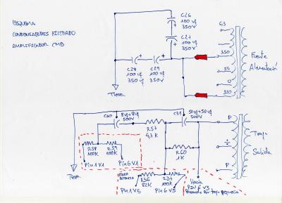

Lo prometido es deuda !!,
He buscado u hueco y adjunto esquemas que he dibujado esta vez a mano alzada, del circuito del bias y de las conexiones de los condensadores de filtrado y supongo que de acoplamiento.
Espero no haber dibujado muchas animaladas en lo que se refiere a la simbología, ya que no tengo ni idea... (las resistencias variables, trimers o potes de destornillador del ajuste del bias, no sé si ese es su símbolo pero espero que igualmente se entienda). Por otro lado los condensadores de 50 uf + 50 uf y el de 8 uf + 8 uf tienen 3 patas y lo he representado de la misma forma pero con una tercera conexión. De hecho todos los condensadores los he representado con el mismo simbolo, y en el caso de los polarizados he incluido el simbolo positivo donde corresponde.
El componente que he coloreado en rojo, no tengo ni idea que es, pero en el caso del circuto del bias tiene rotulado B Y 127 S, y los que salen del trafo de alimentación no les veo nada rotulado.
Bueno.... esta es toda la información que soy capaz de facilitar que espero pueda ser de ayuda para determinar que es lo que tiene mal el pobre, ya que he vuelto a revisar cableado de los zócalos, trafos, soldaduras, etc,... y lo veo todo correcto.
Únicamente me quedaría por probar el cambio de los condensadores C23, C24 y C25 del circuito del BIAS, y los C30 y C31 del filtrado/acoplamiento, y si con esas sigue sin funcionar, entonces el "Inductor de Choque" ?
