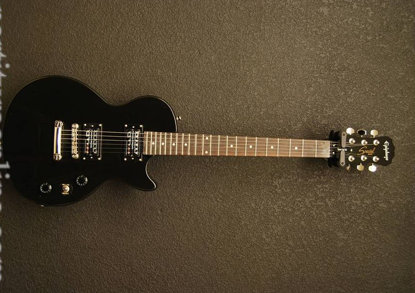

Es exactamente como esta pero esta con claros signos de abandono
CARACTERISTICAS:
cuerpo tilo
mástil de tilo
puente fijo [Sin sistema tremolo]
diapasón de palo rosa con puntos blancos insertados (dot inlays)
Dos pastillas dobles sin cubierta (Humbuckers).
Dos potenciómetros: uno que regula el volumen y otro que regula el tono.
Una selector (switch) de tres vías.
Posición TREBLE: habilita el Humbucker que está más cercano el puente de la guitarra. Se obtiene un sonido más agudo.
Posición MEDIA: habilita ambos Humbuckers.
Posición RHYTHM: habilita el Humbucker que está más cercano al mástil. Se obtiene un sonido más oscuro.
Mecánica cromada
Escala 24.75 in.
Mástil atornillado al cuerpo, para abaratar costes de producción.
Que opinais? ya os enseñare los desperfectos, pastillas oxidadas, el clavijero es de ``broma´´ el mastil con unas rajas...

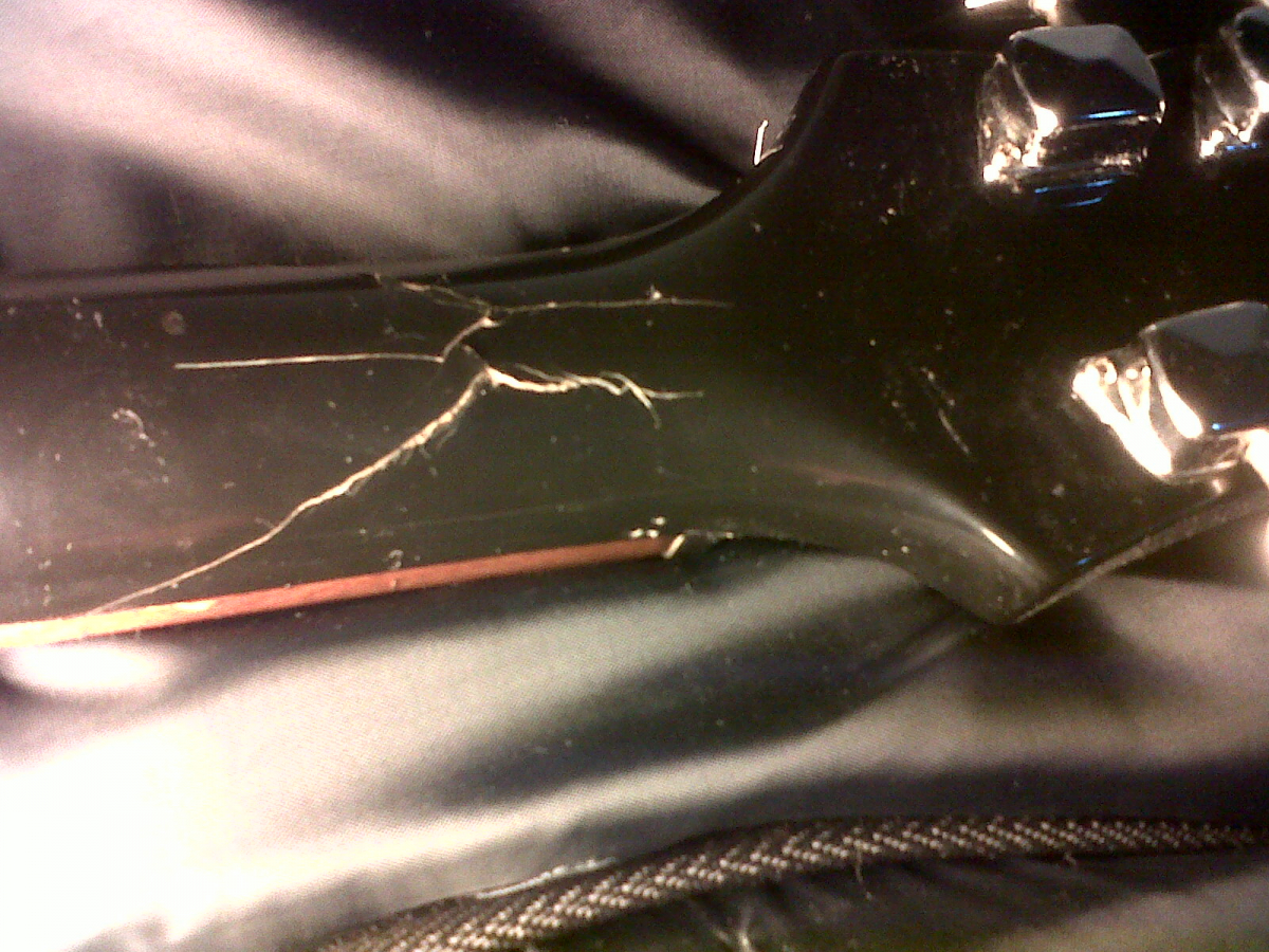

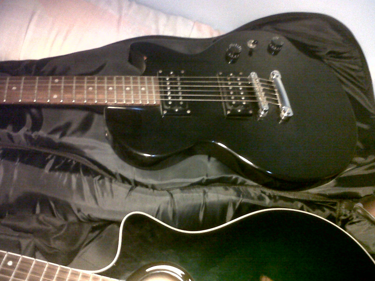

Aqui la teneis

Uf, lo tienes jodidillo. Lo mas economico que podrías hacer es buscar una Epiphone Les Paul Junior (la de una sola pastilla) de segunda mano y cambiarle el mástil a la tuya. Por esa reparación echale que minimo te cobren 50€ y por poco más puedes comprar la LP Junior completa, coger el mástil, vender el resto y tener tu guitarra nueva. Yo estaría dispuesto a comprar un cuerpo de LP Junior xD

ufff mala cosa esa rotura en ese sitio , no se , un mastil alo tonto se te va a unos 90 euros, mas las pastis ponle de 30 a cuarenta , , desgraciar una junior por muy barata que la encuentres no creo que baje de 100 y algo hablando de euros, cuando por 145 , tienes en casa esto: https://www.thomann.de/es/harley_benton_hbl_450_plus_vb.htm es como diez mil millones de veces mejor y ojo soy amante de epiphone a muerte , pero no merece la pena restaurar , eso si una buena limpieza y un lugar de honor en tu pared po lo que fué y significó para ti ;)
