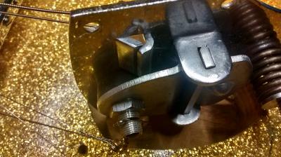

La cuña que le puse ya está con ángulo.
Puedo intentar aumentarlo un poco, pero ya tuve que subir bastante el puente y ya no va a dar mucho más margen de maniobra, ni ejercer mucha más tensión...
Supongo que la solución pasará por idear algún retenedor. Le daré vueltas al coco a ver que se me ocurre.
Marcos Contel
por el 09/01/2016
Al final he podido solucionarlo desmontando el trémolo y metiendo los "patines" por dentro de la ranura debajo de donde apoyaban ahora. Eso le da muchísimo más ángulo ahora y ejerce suficiente tensión para que el apoyo funcione perfectamente.
index.php?controller=forum&action=view_attachment&attachment_id=184967
index.php?controller=forum&action=view_attachment&attachment_id=184970
El mecanismo va bastante más duro ahora pero diría que hasta mejor. Hasta puede que esa fuera la manera correcta de montarlo y todo y alguien lo desmontó y lo dejó así en algún momento ...
