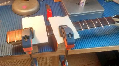

Una vez conseguido dejar el mástil totalmente recto, me he puesto a retrastear.
Cianocrilato, martillito de nylon...

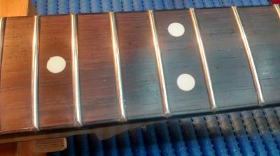

Así ha quedado después hacer el bisel a 45º con una lima plana sin mango.
index.php?controller=forum&action=view_attachment&attachment_id=184939
Trabajo concluído. :)

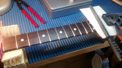

Siguiendo...
index.php?controller=forum&action=view_attachment&attachment_id=184941

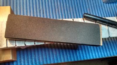

Todo listo para nivelar los trastes.
index.php?controller=forum&action=view_attachment&attachment_id=184942

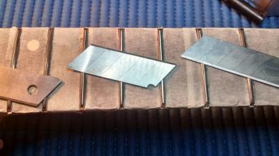

Unos trozos de medidas diferentes de cuchilla de cutter para comprobar que el nivelado ha sido correcto
index.php?controller=forum&action=view_attachment&attachment_id=184943

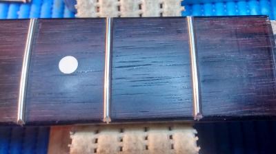

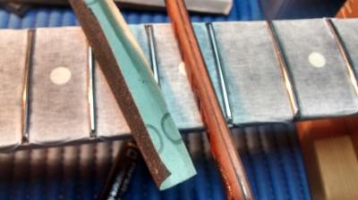

Palito con acanaladura y lija para recoronar.
Al puro estilo Frasco ;)
index.php?controller=forum&action=view_attachment&attachment_id=184944
Y así,queda por el momento

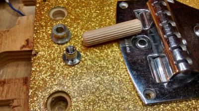

Lo siguiente ha sido preparar la instalación del nuevo puente. De origen, la guitarra calzaba un puente "custom Crucianelli" que no se corresponde con ninguna medida standard.
index.php?controller=forum&action=view_attachment&attachment_id=184945

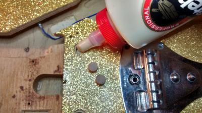

Ha tocado tapar los agujeros de los postes del puente antiguo. Una espiga de madera del tamaño adecuado ha hecho el apaño.
index.php?controller=forum&action=view_attachment&attachment_id=184946
Unas rebanaditas, cola..
index.php?controller=forum&action=view_attachment&attachment_id=184947
Y taladrar los nuevos agujeros una vez seco e igualado el injerto. Como no tengo taladro de columna y he tenido que agujerear a mano alzada, se me ha ido un pelito de medida una de los agujeros :( .Afortunadamente el nuevo puente tiene bastante margen de ajuste (una de las razones por lo que lo elegí.)
index.php?controller=forum&action=view_attachment&attachment_id=184948
Después, a darle un poquito de formón para adaptar los nuevos postes...
index.php?controller=forum&action=view_attachment&attachment_id=184949
Y preparar un poco de pasta con serrín y cola para acabar de rellenar el agujero...
index.php?controller=forum&action=view_attachment&attachment_id=184950
Y así ha quedado.
index.php?controller=forum&action=view_attachment&attachment_id=184951

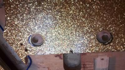

Con el poste completo. Se ve un poco el "remiendo"...
index.php?controller=forum&action=view_attachment&attachment_id=184952
... pero dada la forma que tiene el puente lo tapa prácticamente por completo.

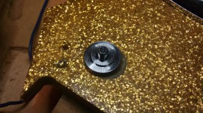

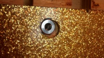

Me he dedicado también a tapar algunos desperfectos estéticos en el cuerpo y limpiarlo a fondo y pulirlo
index.php?controller=forum&action=view_attachment&attachment_id=184953

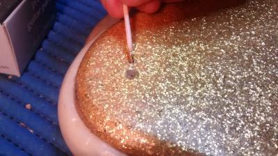

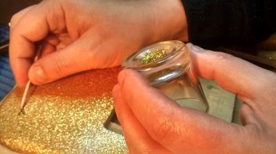

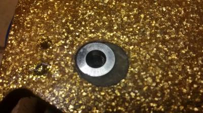

Tapando unos agujeros del golpeador con purpurina.
index.php?controller=forum&action=view_attachment&attachment_id=184954
También ha colaborado mi chica,a la que le gustan las manualidades :risa:
No tengo fotos del resultado final que, sin luz de día, mi móvil hace unas fotos de pena.

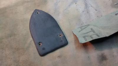

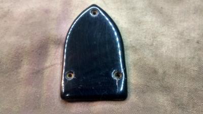

Pensaba que no iba a poder recuperar la tapa del alma, que estaba partida en tres trozos y tenía intención de hacerla nueva. Pero la he "bañado" en cyanocrilato...
index.php?controller=forum&action=view_attachment&attachment_id=184955
y después de lijarla...
index.php?controller=forum&action=view_attachment&attachment_id=184956
y pulirla un poco, no queda tan mal. Posiblemente se quede...
