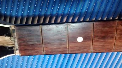

#10 Los que se ven en la foto no están tal mal, pero hay 3 o 4 fatal y varios más que se empiezan a desprendrer. Va a ser mejor quitarlos todos y ya darle un repasito al diapasón de paso.

He quitado ya los trastes. Estaban tan sueltos que han salido 19 de los 21 sólo tirando de ellos con las uñas y los dos restantes simplemente metiendo la puntita de una cuchilla...
index.php?controller=forum&action=view_attachment&attachment_id=184930
index.php?controller=forum&action=view_attachment&attachment_id=184931

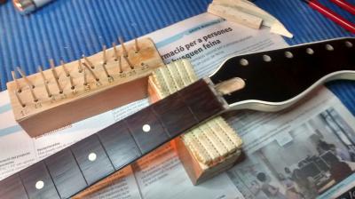

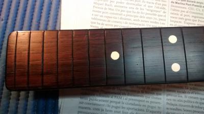

He saneado el diapasón y he ahondado los surcos un poco porque le voy a poner unos trastes medium jumbo que son sensiblemente más grandes que los tipo vintage que llevaba
También he limpiado y pulido un poco el mástil, sobre todo la pala, que estaba bastante maltratada.
Ya esta lista para retrastearla este finde.
index.php?controller=forum&action=view_attachment&attachment_id=184932
index.php?controller=forum&action=view_attachment&attachment_id=184933

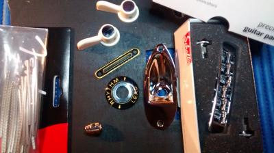

Y ya han llegado algunas chuches para instalarle:
index.php?controller=forum&action=view_attachment&attachment_id=184934
Un puente Schaller roller y algunos botones y embellecedores.

#16 Pues sí, ha quedado bastante bien después del lavado de cara. Debe de ser la única madera digna de la guitarra... :risa:
