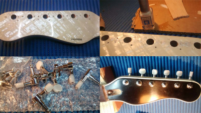

PALA
index.php?controller=forum&action=view_attachment&attachment_id=184960
Tapé e intenté disimular lo mejor que pude el gruyere en que estaba convertida. Posteriormente instalé los clavijeros que me llegaron de GFS con botones nacarados.

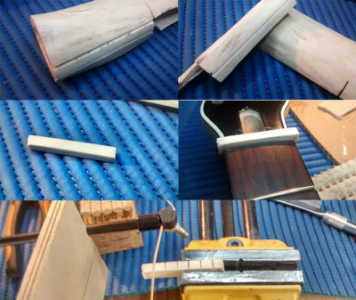

CEJUELA
index.php?controller=forum&action=view_attachment&attachment_id=184961
La Escudella de Nadal que prepara mi madre, además de estar deliciosa, provee de subproductos totalmente aprovechables para otros fines :risa:

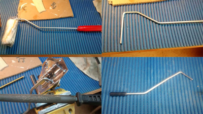

TREMOLO
Aunque no es que vaya muy fino, me hacía ilusión tener una barra con la que accionarlo. Como no había ninguna standard que me encajara, tuve que buscar alternativas...
index.php?controller=forum&action=view_attachment&attachment_id=184964
Una visita al "chino", una sierra, una lima, cinta aislante y un tapón de goma que encontré por ahí hicieron el apaño... :risa:
index.php?controller=forum&action=view_attachment&attachment_id=184965

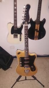

Ahora estoy con el ajuste.
Después de pelearme un poco con el calce del mástil he conseguido una acción bastante practicable. Tengo algo de buzz en las cuerdas graves por falta de tensión de las cuerdas entre el puente y el trémolo (como pasa en las jazzmaster) y si me emociono un poco se salta la 6ª del rodillito del puente. A ver si ideo algún tipo de retenedor que me ofrezca un poco más de ángulo para mejorar ese aspecto.
Quedan pendientes una buenas fotos de "cuerpo entero" y unas muestras de sonido, claro... :)
index.php?controller=forum&action=view_attachment&attachment_id=184966
Pongo esta medio desenfocada y hecha con el móvil de momento, para que os hagáis una idea del resultado final

Tomo asiento!. Como mola la ñapa del trémolo!

Estoy con danisauc, la solución de la barra del trémolo mola mil!!!!
Si señor al más puro estilo Brian May con su Red Special.

Y sí, ñapa es la definición perfecta para esa barra de trémolo... :brindis:
