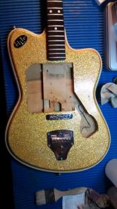

Considerando que la guitarra tiene este pedazo de agujero para "rellenar"
index.php?controller=forum&action=view_attachment&attachment_id=184957
Y que dibujando soy bastante petardo...

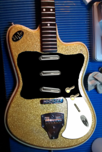

Primera idea:
index.php?controller=forum&action=view_attachment&attachment_id=184958

Yo a la parte de arriba del golpeador le hacia dos cuernos tipo sg...
Salud!!
Luisito Baneado
por el 29/11/2015
Si, quizas acompañar un poco mas los cuernos de la guitarra sin llegar a ellos del todo, que el de la izda sea mas grande que el de la drcha. acercandose un poco mas a ese logo del esquinazo, a unos pocos cm. del logo.
El cuerno de la dcha le dejaria tal cual :)

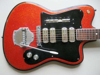

Hola. Antes de nada darte la enhorabuena por atreverte a restaurar una guitarra como esta. Lo digo por experiencia porque restauré una Jomadi (post "https://www.guitarristas.info/foros/restauracion-jomadi-jazzman/221892")y he pasado por el problema de no encontrar repuestos y el dilema de hacer algo diferente o intentar mantener su estética original.
Yo me decantaría por mantener el aire retro, por lo que haría un golpeador clavado al original por supuesto sin poner las teclas y con los potenciómetros que necesites.
El Jack plate de la Strato me parece totalmente fuera de estilo y yo dejaría el jack en donde está ahora mismo.
Por supuesto que eres tu quien debe decidir cómo hacerlo y esto es solo una opinión mía perfectamente discutible y rebatible.
Pongo un archivo de una original que a mi me parece perfecta

También he considerado mantener el diseño original del golpeador, aunque no me convence nada esa parte recta vacía de conmutadores. Estoy elucubrando si emplear algún tipo de cableado que los utilice y poner minideslizadores tipo jazzmaster, o buscar algún interruptor y/o pote de alguna radio antigua que pueda colocar ahí. También he visto alguna otra Crucianelli muy semejante en que el diseño de esa parte es más redondeada y tal vez quede mejor (a mi gusto, claro :) )
index.php?controller=forum&action=view_attachment&attachment_id=184959
