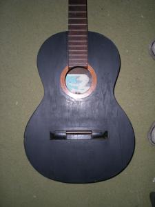

Buenas, queria ver si me pueden dar una manito, ya que me aventure a restaurar una guitarra que me regalaron que estaba tirada en la calle, en muy malas condiciones, bastante maltratada..
Vale aclarar que no tengo ningun conocimiento ni experiencia en lutheria, por eso recurro a ustedes ya que me encantaria aprender esta hermosa profesion :)
En este estado llego la guitarra a mis manos.

Despues de un par de manos de removedor y lija la deje de la siguiente forma.

Despues de eso teñi la madera con tinta para madera color Caoba, quedo todo muy lindo excepto por algunas partes que no logro que quede bien el color (Aca es una de las partes donde necesitaria ayuda, ideas, sugerencias, etc.)
https://fbcdn-sphotos-a.akamaihd.net/hphotos-ak-ash3/543540_3348738291541_1661340735_2787181_497613320_n.jpg

Ahora bien, con lo que mas ayuda necesitaria es con un par de cosas.
- Como solucionar esos 'huequitos' que tiene el diapason.
- Como solucionar el tema de las imperfecciones en la tintura de la madera de la caja (Mi idea tambien es hacerle algun diseño bonito)
- Me gustaria tambien si se puede, y alguien sabe como y puede orientarme hacerla Fretless ♥
- El tema del laqueado, aca voy a necesitar muchisima ayuda porque no tengo la mas minima idea de como hacerlo.

Bueno, despues de bastante lijar ya la hice Fretless, ahora me faltaria saber si el diapason se laquea o no.
Dejo algunas fotitos =D

Si a alguien se le ocurre alguna idea de como puedo pintarla, o algun diseño para hacerle que se vea bonito y que tape un poco las imperfecciones de la pintura sera bienvenido :D
Despues subo alguna otra foto de la cejilla del puente que me gustaria saber si puedo bajar un poco mas las cuerdas de cerca de la caja que estan a un poco mas de 7mm y me parece que es demasiado.
