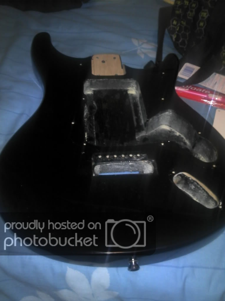

asi es como estaba tenia un par de desconchones de un par de golpes que recibio, la guitarra creo que es del 2005

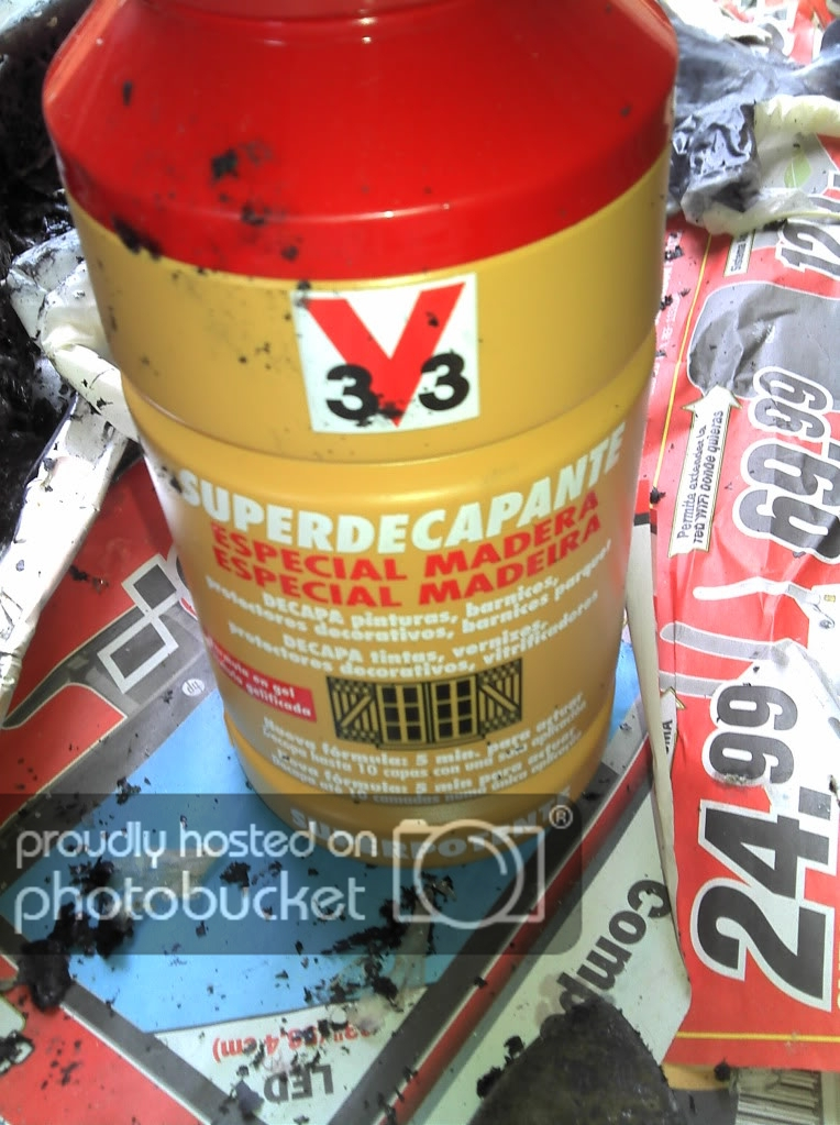

y este es el decapante que he usado, del leroy por 10 €

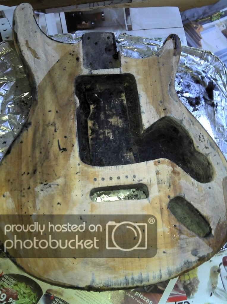

y fotos del proceso de decapado

Lo que no se es si quitarle toda toda la pintura de dentro? porque me pasado lijando media mañana y hay partes que no se van, con el decapante salio lo peor que fue el lacado y la pintura pero hay partes que es imposible.
Tambien tengo dudas sobre el proceso de pintado, ¿Primero, le doy una capa de imprimacion blanca no? ¿ cuando se da el tapa poros? ¿mejor la pintura en spray que pintarlo a brocha?

Hola, si le quitas la pintura de dentro mejor, pero sino no pasa nada. Mas inclusive si la vas a pintar de nuevo y apantallarla.
Sobre como pintar, primero tapaporos, imprimacion, pintura y lacado.
El spray si no hay mas remedio te aconsejo sprays de aqui http://www.tiendaracingcolors.com o de valresa.
