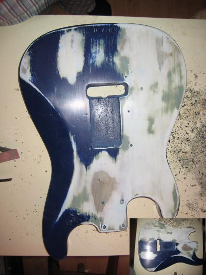

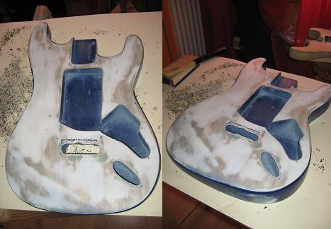

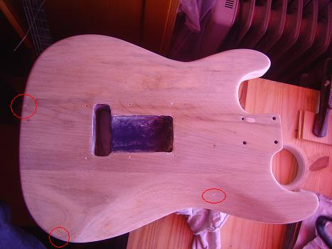

Lo primero que he hecho es sacar la pintura e imprimacion que tenia el cuerpo, no me ha hecho falta Decapante ya que solo havia una capa de pintura (y muy mal dada la verdad:mad:...), asi que ha salido facilmente frotando con Lana de acero fina...

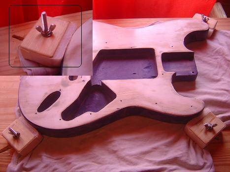

He puesto unas pequeñas almohadillas a una piezas para sujetar bien el cuerpo a la mesa, asi no se mueve al lijar:
y aqui el resultado, un cuerpo de Aliso de color muy clarito
Ahora ya pude ver todos los golpes y arañazos que tenia el cuerpo, que no eran pocos

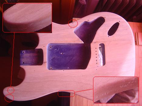

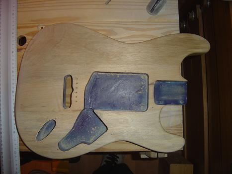

A partir de aqui:
1º he lijado el cuerpo con lija 220,
2º tapé las rayadas y golpecitos con masilla de madera Lakeone (no plastica), (me lo recomendaron en una ebanisteria para este tipo de trabajos ya que tiene propiedades similares a la madera cuando seca, esta hecha con serrin de madera y resinas, y se puede lacar sin problema),
3º lijar otra vez pero con lija 320,
4º volver a enmasillar (ya que la primera capa de masilla siempre se hunde un poco al secar)
5º lija 320 otra vez.

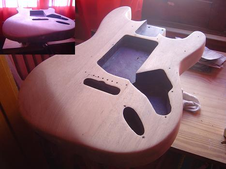

Me olvide comentar que como no voy a pintar la guitarra (irá lacada con nitro transparente) tuve que escoger muy bien el color de la masilla para que no se note, el color Roble Claro ha dado un resultado optimo y ahora no se nota ningun golpe ni rayada, aunque tampoco eran muy grandes los golpes y tendrias que hacercarte mucho para verlos...
El resultado:

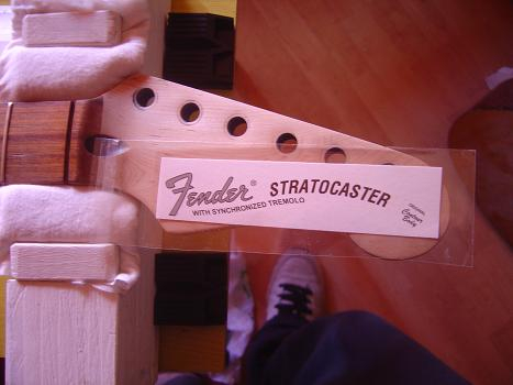

Como estoy a la espera de dos Decals Fender (uno ira en la parte trasera del cuerpo y el otro en la pala) hasta la proxima semana no empezare a lacar el cuerpo...

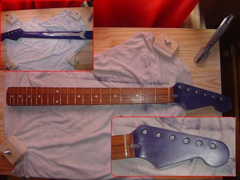

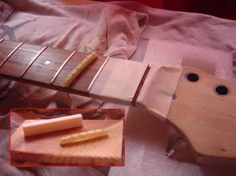

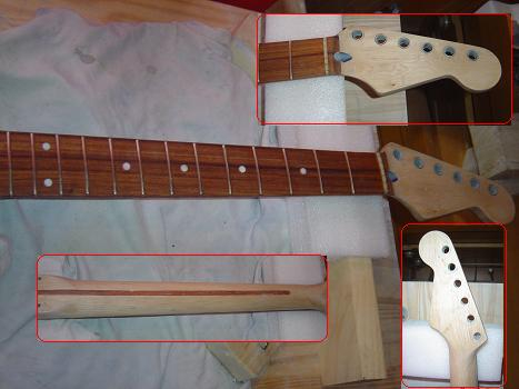

Así que me he puesto con el mastil, que tambien estava malpintado y con la cejuela rota.
Lo primero, he sacado la pintura igual que con el cuerpo...

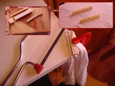

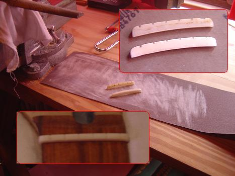

Con todo lijado me pude hacer una idea de como iba a quedar y me puse a sacar la cejuela, no entrare mucho en detalles del proceso ya que Raulon tiene un post de puta madre donde lo expone, solo decirle a raulon que gracias por su post de "cambio de cejuela de una Teleca", para mas detalles este es el enlace:
https://www.guitarristas.info/foros/cambio-cejuela-teleca-custom/39121
Mis pasos han sido estos:
1º proteger con cinta de papel la zona para no rayar el diapason
2º No me hizo falta calentar para sacarlo ya que no estava pegado con nada, asi que por el lateral le fui dando golpezitos con un tornavis con la cabeza plana, muy poco a poco y con mucha paciencia, hasta que ha ido cediendo lentamente y ha salido.

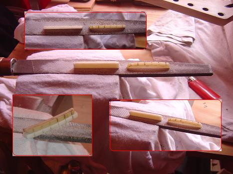

3º hacer la nueva cejuela (de hueso, comprada en www.Madinter.com)
4º colocarla (cosa que aun esta en proceso...)

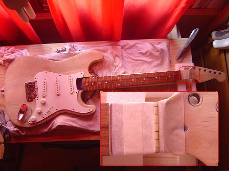

Como se ve en la ultima foto, la cejuela nueva es mas larga, pero me esparare a lijar los bordes una vez la coloque definitivamente para que ajuste perfecta con el mastil. No la he colocado porque se me ocurrio que ya puestos podria lijar un par de trastes que no estan en muy buen estado, y asi no me molestara la cejuela...de momento solo he tapado el mastil...

PD: Se me ocurrio ir a mirar el buzon y ya ha llegado unos de los decals que me he pillado, es el de la Strato del 70, tambien me he pillado el de la Strato normal, pero aun no ha llegado...a ver cual queda mejor...

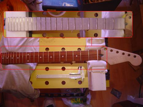

Ahora estoy preparando dos piezas con madera para el mastil, una para mirar que el mastil este recto y la otra para nivelar un poco el traste "3" que no se porque, pero esta anormalmente alto (por eso me he liado ha hacer eso, sino no no tocaria ni un traste:no_lo_se:...) aqui le tengo que dar las gracias al maestro Frasco por un video que tiene donde repara un trasteo (colgaria el enlace pero no lo encuentro...)
En cuanto termine esto cuelgo las fotillos de como me ha ido la cosa...
