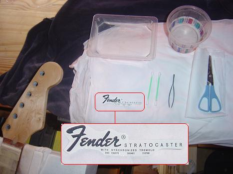

El "kit" que me preparo para poner la calca:
-Pinzas para coger la calca por la punta y colocarlo (me es mas comodo que con mis manazas...)
-bastonzillos de las orejas (por si quedan burbujas sacarlas facilmente)
-Papel de cocina para absorver y secar con cuidado
-agua tebia
-tijeras

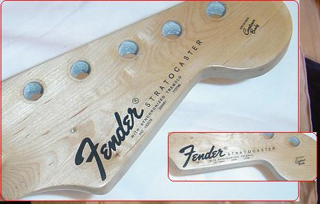

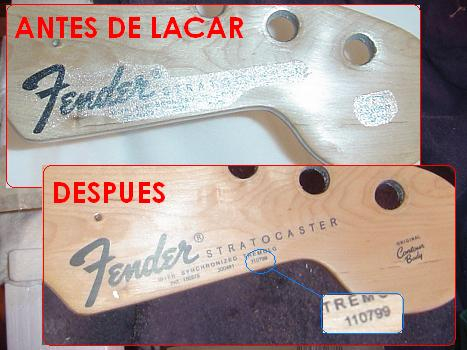

Al final he hecho un decal todo negro ya que los grises que da mi impresora dan un tono muy azul con las transparencias...
La foto es con la primera capa de laca ya seco (no se ve en la foto pero ha quedado "piel de naranja"), le acabo de dar otra que ha quedado mas lisa y lijare un poco antes de darle la tercera creo...

Wenas, acabo de lijar la pala y la cosa ha quedado bastante bien...le dare otra capa para arreglar un par de pequeñas irregularidades y lo dejare secar unos dias todo antes de empezar a pulir...tengo tiempo para buscar el pulimento que aun no me lo he pillado...:p
...hablando de pulimento...¿tengo que comprar pulimento normal y pulimento de acabado verdad??¿Sabeis de alguno en concreto que os haya ido bien y que se compre por aqui?
Bueno...os dejo una fotillo del antes y despues de la primera lijada...
...lisico, lisico...
Si os fijais he cambiado los numeros de abajo (del "PAT.") por fechas de aniversarios para darle un toque personal jejejejejej:brindis:

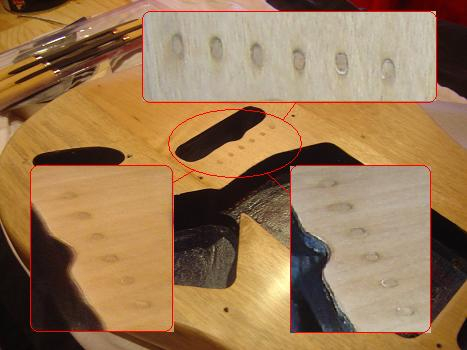

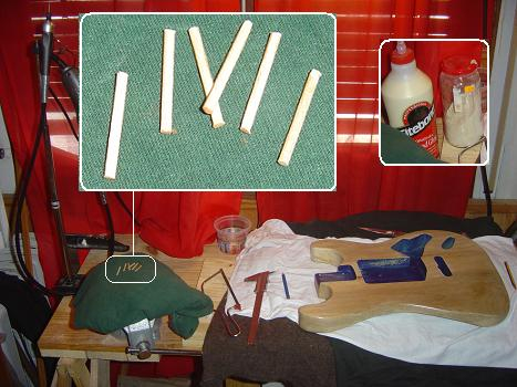

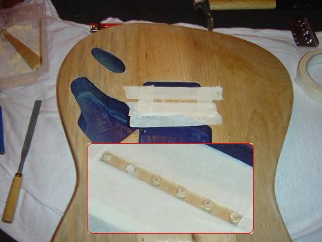

Tendria que haver empezado a pulir pero me fije que en el puente nuevo no coinciden los tornillos con los que hay en el cuerpo...:russian_roulette:asi que me he liado a tapar los agujeros para hacer los nuevos donde toca...
He conseguido unos listoncillos de madera de 2,5mm de diametro (un poco mas grueso que un palillo) y los he pegado con titebond...
Corte los palos un poco largos, para que sobrara un poco por arriba para poderle dar con el martillo (con cuidado), luego los limé y pasadita de lija para dejarlo recto...
Si pasas el dedo no se nota nada, bien plano...pero con la lija me he llevado la laca asi que tendre que volver a lacar toda la zona...esto me enseñara a organizar bien las cosas antes de hacer nada...
Ahora tengo que hacer los agujeros nuevos...y empezar a practicar con el soldador jejeje que espero empezar a apantallar en pocos dias...

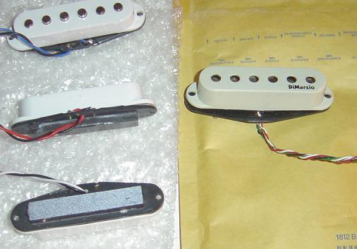

PD: DUDA: Me he pillado las pastillas de una Squier (mastil y medio) y una Dimarzio DP217 YJM para puente (las que tenia eran de una samick baratucha), y los diagramas son algo distintos ¿hay algun problema si lo hago con el diagrama de la Dimarzio?¿afecta esto al sonido de las Squier? (si alguien controla del tema puedo colgar los dos diagramas):no_lo_se::no_lo_se::no_lo_se:
Lo que tienes que ver son los códigos de colores de una y otra marca, vamos, cercionarte de cuales son los cables de inicio y fín de la bobina en cada marca.

Las pastillas de la Squier solo tienen 2 cables (1 de color y otro blanco), pero la Dimarzio tiene 5 cables (verde, blanco, rojo, negro y un cable pelado) y el esquema de la dimarzio esta hecho para los 5 cables, como bien dices tengo que cercionarme bien de que es cada cable...tendre que ponerme a estudiar estos dias jejejeje...:leyendo:

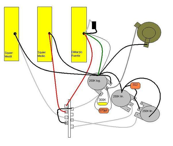

...lo que tengo mas o menos claro es lo del cap. de .022 y los potes de 250K (log. para volumen y lineal para tonos) que en los dos squemas esta igual...peeeeeeeeeero, y me surge otra duda:roll:, en el esquema de la dimarzio ademas sale esto:
-We recommend a 560 pf capacitor and a 300K resistor- que va en el pote del volumen... esto ultimo no sale en el esquema normal que tengo de la Strato...y no se para que sirve...aun...

He estado leiendo y leiendo :leyendo: y creo que casi lo tengo, por lo menos lo de los codigos de color y resistencias, excepto las del volumen que aun no tengo claro para que sirve, os pongo un diagrama casero de como creo que iria...
...estaria bien que alguien me corrigiera si hay algun error...o que me confirmase si esto esta bien...gracias:)
las resistencias del volumen (naranja y amarillo) son las que aun no se para que sirven...:muro2:

Normalmente las resistencias en el volumen se ponen para equilibrar el tono, que tiende a variar cuando el potenciómetro está a volumen bajo. Eso es lo que me contó Frasco hace un tiempo, y la verdad es que cuando se la puse a la primera guitarra que construí, noté la diferencia.
Por cierto, la DiMarzio es un Humbucker o una single??? por que si tiene 4 hilos más tierra, tiene que ser de doble bobina, no??
Es Humbucker creo, pero no en formato -mini-humbucker-, sino en formato -Stack Pickup-(creo que la traduccion es micro apilado o amontonado), en vez de ir una bobina al lado de la otra, va una encima de la otra.
Amplio: Dimarzio HS-4 (antes YJM), es la que usa Yngwie Malmsteen (me la pille barata de 2ºmano)... aunque pensava que estava recomendada para las 3 posiciones y acabo de leer en DiMarzio.com que es para neck y medio...y yo la iba a colocar en puente...habia leido que tenia suficiente caña para meterla en cualquier posicion...ahora no se que hacer...buscare por la red que diferencia de sonido hay entre las 3 posiciones...

Cuelgo otra vez el diagrama con los valores que me faltaban..
