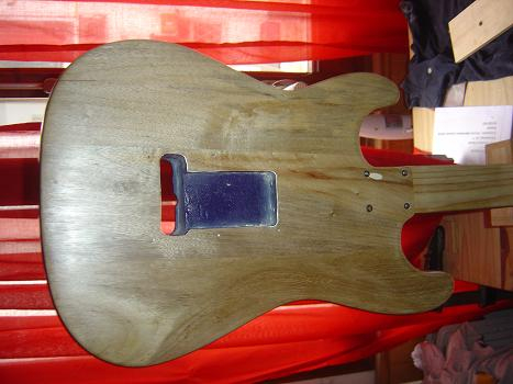

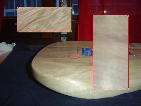

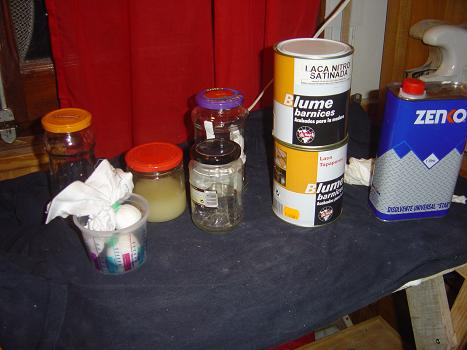

Ya termine de poner el Tapaporos para dejar el cuerpo bien liso y poder poner el Decal (que me llego ayer:aplausos:)...os explico mas o menos como me ha ido la cosa...
Como no tengo pistola para lacar, hablé con un amigo que es lacador (de puertas y muebles) y me explicó como aplicar laca nitro a muñequilla, en resumen: lijas, paciencia y un poco de tecnica, (seca super rapido y crea rugosidades) asi que me toco practicar con un madero antes...
Para escoger los productos le pregunte directamente al de la tienda de pinturas y le expuse mi caso, y me deje aconsejar... :leyendo:
Material:
Tapaporos y laca nitro satinada transparente
Disolvente
Muñequillas
Potes de cristal (para las muñequillas usadas y las mezclas)
Guantes de Latex
Mascarillas (importante)
y sobretodo ventilacion que esto pega un pestazo de la ostia:mad:, como solo dispongo de una pequeña habitacion puse el ventilador en la ventana a modo de extractor de aire a máximo de revoluciones jejejej :risa:a tope...
Los pasos que segui...
1º Cervezilla y rock de fondo pa animarme!!!!!:brindis:
2º Limpie el cuerpo (con un trapo y un poquitin de amoniaco, no se por donde lo leí pero me a ido de muerte)
3º Mezcla :66%disolv./33%tapaporos, (el nitro este es super espeso y para aplicar a muñequilla necessita un monton de disolvente, aunque creo que 60/40 hubiera ido mejor...)
4º Aplique 1 capa, (seca en 1 hora y se puede lijar en 3 horas pero yo espero 24 horas en cada secado...no hay prisa;)...) y otra capa mas...
Aqui quiero hacer un apunte: cuando aplicas la laca nitro a muñequilla seca casi al instante, y si se hacen mas de 1 o 2 pasadas crea rugosidades, no es como he visto en videos con la goma-laca, recomiendo practicar antes con una madera para pillarle el rollo......sigooo...
(Antes de lijar)

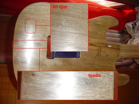

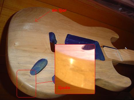

5º lijar con 320
6º Otras 2 capas, y lija 600

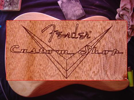

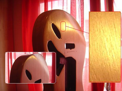

A quedado muy liso (mucho mas de lo que esperava) en el aumento de arriba se puede ver como brilla la madera, el Aliso ha cogido unos brillos muy curiosos...

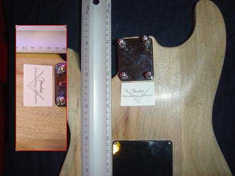

Con esto hecho, ayer me llego el nuevo decal y lo acabo de colocar, he seguido el mismo proceso que ya expuse...espero que con mejor suerte :shock:
y eso es todo hasta hoy, mañana empezare a lacar...a ver como va la cosa...
Saludosssssss:brindis:
PD: Decir que he encontrado el cobre laminado para el apantallado en una tienda de Bellas artes y manualidades -"Belles Arts Boter"- de Mataro, atiende una rubia muy simpatica:ok: y las lijas las he encontrado en Barcelona, www.bellesartsoller.com (tienen de 180 a 2000)

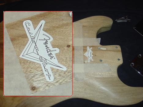

turboloco
por el 09/05/2010

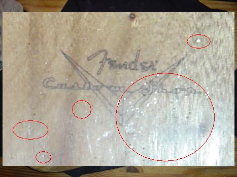

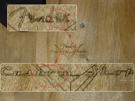

Gracias Lugaca por lo animos :brindis:...pero al final el Decal no ha aguantado la laca:mad:, otro intento fallido...es una putada poner al decal sin pistola, tendre que pillarme una o me volvere loco...
1r. intento falle con el tapaporos y se despego
2º. intento con la muñequilla las capas son demasiado finas y se jodio el Decal
3r. intento, probe con un pinzel pequeño fino y a la segunda capa se jodio tambien (la foto de arriba)
:shock::shock::shock::shock::shock:
Asi que solo me queda el 4º. y ultimo intento, solo me queda 1 decal para esto, lo he puesto esta mañana...
Ahora voy ha hacer un pequeño "experimento/chapuza"... sino funciona tendre que deshechar la idea y lacar sin el Decal (y pensar en comprarme la pistola de aire y hacer las cosas bien...)
Lo positivo...despues de tantos intentos se poner los decals como nadie!!!!:risa: y he encontrado 3 (quizas 4) maneras de como NO lacar un decal...jejejej:p
Saludos:brindis:

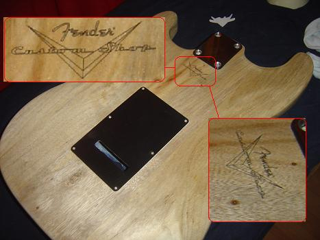

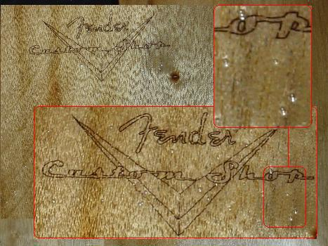

Wenas... pues al final la chapuzilla a funcionado a medias...
tapé un poco el cuerpo menos la zona del decal y le di laca con un difusor normal, una idea PESIMA la verdad porque se hizieron burbujas y el decal se difumino un poquito en la V del fondo aunque te has de acercar a un palmo para verlo ...os pongo el zoom...:shock:
(ahora ya estoy mas que convencido de que se tiene que hacer con la pistola y que el disolvente se lleva mal con el Decal...)
Deje secar y pase la lija un buen rato hasta dejarlo bien liso, dejando agujeritos donde habian burbujas de aire...
para tapar los huekecillos he lacado, luego lijado y lacado otra vez para volver a lijar y POR FIN!!! Bien liso:risa::shock::risa:
Asi con el zoom o si te acercas mucho se ve la "V" un poco jodida pero a simple vista da el pego, y bueno... como tampoco es una gran guitarra asi se queda... ahora ya puedo acabar de lacar el cuerpo...
Saludos:brindis:
PD: La Laca Nitro no es tan espesa como el tapaporos y aqui la mezcla que estoy utilizando para la muñequilla es 70% laca/30% disolv. aunque tengo la impresion de que tendria que poner menos disolvente...

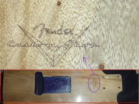

Hace dias que no me pongo al dia, la verdad es que entre la falta de tiempo y los secados no he podido avanzar casi nada:shock:...le he dado dos capas mas de laca, la primera la lije con 320 y hoy he lijado la segunda con 600, os pongo unas fotillos del antes y despues:
despues de lijar queda como mate (como una foto de esas sin brillo), supongo que cuando acabe y ponga pulimento la cosa cambiará...:D
