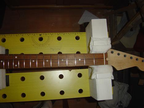

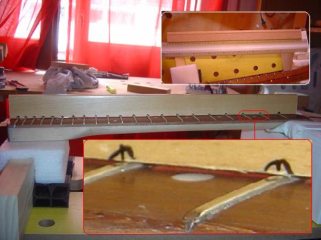

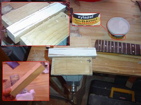

Sigo donde lo deje... Como comente la ultima vez me curre dos herramientas:

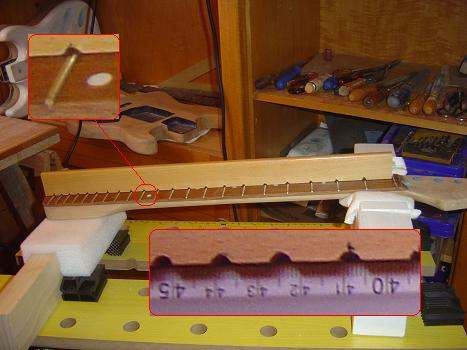

La primera: para mirar la curbatura del mastil ha sido un fiasco total!!! :mad:la hize con una madera que me parecio muy recta, pero la cosa no ha ido bien...aunque con el regla parece recta cuando la aprietas un poco en el mastil se dobla lo suficiente para que no sea fiable...decididamente tendre que hacer una de aluminio como he visto por ahi...:si:

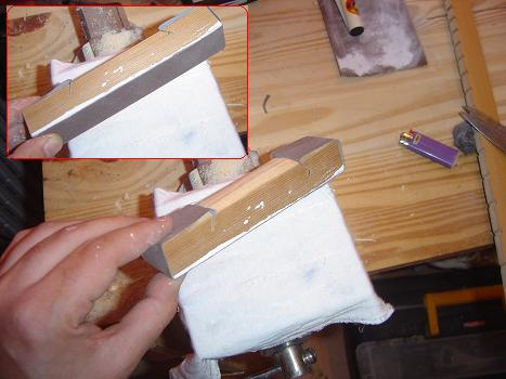

La segunda para limar trastes ha quedado mejor, aunque este es el segundo prototipo (el primero tambien fue un fiasco...:roll:), lime un poco una madera para darle la curva del diapason y luego con masilla y un mastil roto que tengo le di la curva justa, deje secar 12 horas luego un poco de lija finissima y suavemente a la massilla, comprobar en el diapason y colocar lija de hierro 320, de esa que es como una tela, me ha ido bastante bien...
con esto ya me lié a nivelar trastes, no entrare en detalles ya que hay posts donde esta muy bien expuesto, intentare poner algunos de los enlaces que he usado::ok:
Mis pasos han sido estos:
1º :leyendo: me gusto este articulo de trastes y viene al tema, asi que cuelgo el enlace: (entre otros, pero este esta muy bien)
https://www.guitarristas.info/tutoriales/trastes-danijgc/22
2º Comprobar curbatura del mastil y dejarlo recto (afloje ¼ de vuelta pq estava un poco tensa, abombada hacia fuera, a las 3 horas estava recta y deje pasar un dia mas para asegurarme y siguio bien recto...)
https://www.guitarristas.info/foros/ajuste-alma-video/6266 de Frasco
2º Medir trastes: (estan todos a 1mm, excepto el nº3:1,2mm. y el nº 12:1,1mm.) -leí en varios sitios que el traste esta “saludable” hasta los 0,6/0,7mm.-

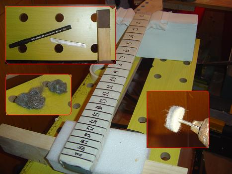

3º Tapar con cinta de papel el mastil
4º Pintar trastes con rotulador
5º pasar la lija suavemente y con mucha paciencia sobre los trastes afectados, e ir comprobando a cada momento con una hoja de cuter, el regla y el pie de rey!!! (vamos...con todo lo que tengo jajajaja)
6º volvi a pintar trastes e hize una nueva comprobacion.
7º Recoronar los trastes afectados, para mi lo mas dificil, es muy facil que se te vaya la mano, asi que mucha paciencia si no se tienen las herramientas adecuadas...)
8º pasar lana de acero y pulir
:brindis:
...me limité a seguir varios videos donde se explica (adaptandolo a mis medios, claro està, y a mi inexperiencia, es probable que haga cosas mal...) el video de Frasco que mencione la ultima vez y que no localizo para poner el enlace, uno de Rubiolus que esta muy currao y uno de www.herreraguitars.com ...
https://www.guitarristas.info/foros/limado-trastes-video/17912 de Rubiolus
http://www.herreraguitars.com/terapia-nivelado
El resultado ha sido mucho mejor de lo que esperaba, solo rebaje los dos trastes altos, y recorone varios de gastados, con mucha calma, ha simple vista han quedado de puta madre, pero hasta que no monte y pruebe la guitarra no cantare victoria...

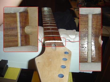

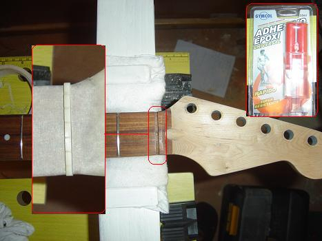

Colocar la cejuela, mis pasos:
1º medir bien donde va colocada
2º preparar el pegamento Epoxi (he utilizado este por si acaso se tuviera que sacar la cejuela, solo en los bordes)
3º Pegar (seca en 1 min.) y lijar bordes
Me acabo de fijar gracias a las fotos que aun no esta del todo bien ajustada al mastil...tendre que arreglarlo...:no_lo_se:

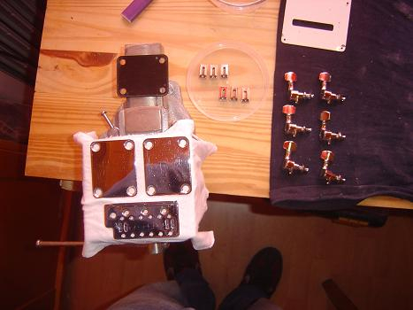

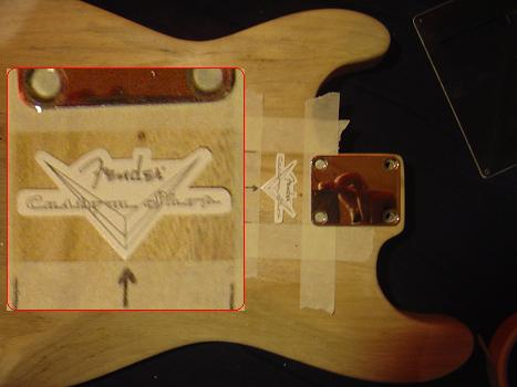

Despues de limpiar las piezas cromadas con F4...

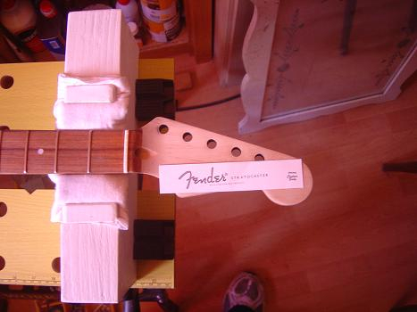

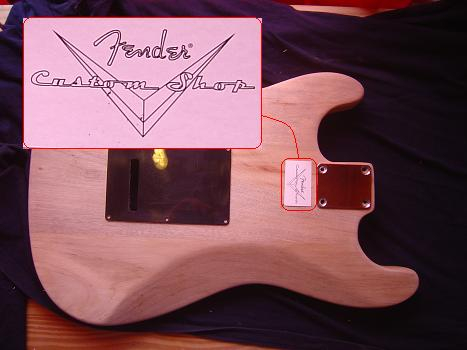

...mire el buzon y habia llegado el Decal de "Fender Custom shop", es el que va detras de la pala, pero me he comprado el de la Pala grande, que es mas grande, para ponerlo en la parte trasera del cuerpo:si:...ahora ya podre avanzar con el cuerpo por lo menos...mejor pongo fotos...
1º Recortar decal y marcar donde lo pondre...
Estas son las instrucciones que veniean con el Decal
2º Sumergir el Decal en agua tibia -no caliente- durante 3-4 segundos
3º mojar un poco la superficie donde se coloca para que se pueda deslizar (yo solo he pasado un trapo un poco humedo, tengo malas experiencias con el agua y la madera...:shock:)
4º colocar y secar con un pañito seco o servilleta para que quede seca y lisa...
5º dejar secar 24 horas... (lo acabo de poner ahora, y esperare un par o tres de dias para assegurarme...no hay prisa):brindis:
Como se aprecia en la ultima foto, con la luz hace reflejo, supongo que cuando se laque se solucionara...

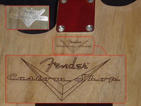

Olvidaos de ese Decal que habia puesto...:|
Hoy me he liado ha dar la primera capa de Tapaporos y se ha despegado un trozo del decal y fundido literalmente:shock:,
La cagué pegando el Decal directamente a la madera y no cogió bien, la pegatina al agua necessita una superficie lisa para pegar bien...mea culpa...

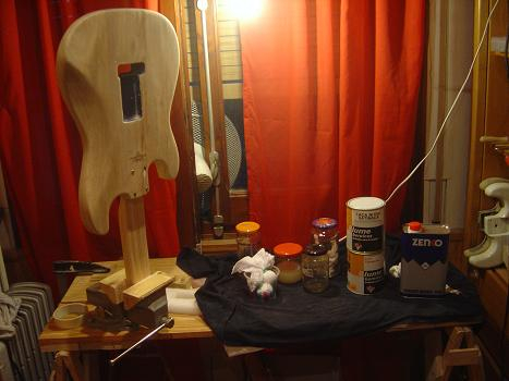

Bueno, estoy liado con el tapaporos, le he dado 2 capas ya, hoy le daré la tercera y depende de como quede, una cuarta... y luego laca...
La foto es de antes de que tuviera el susto :shock: del Decal, ahora estoy esperando a que me llegue otro, con el cuerpo super liso y sin poros se pegara bien...y a lacar, cuando termine colgare las fotos de como me ha ido la cosa, esto tardara un poco, no la quiero liar y me lo estoy tomando con muuuuuuuucha paciencia...

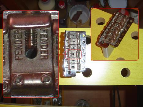

Por otra parte, hoy me llego el puente Fender Vintage (por fin!!:aplausos:)
y otro problema...no paro!!! jajajajajaj:mad:
El "block" creo que se llama (la pieza que va debajo del puente que une con los muelles) mide 44mm. y mi cuerpo es muy estrecho 43mm. (en el plano pone que tendria que hacer 45mm.) ...
Asi que a romperme la cabeza a ver como soluciono esto...como aun queda para eso...me lo tomare con calma;) si alguien tiene alguna idea ingeniosa se lo agradecere...

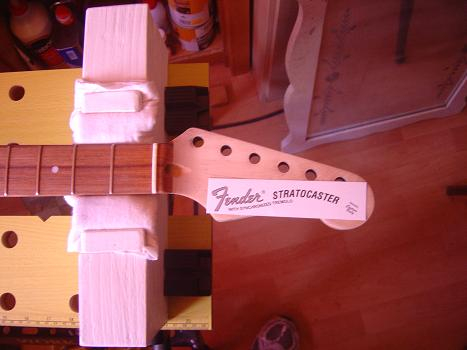

Ah! y llego el otro Decal de la Pala...ahora ya puedo decidir...
Saludosss :brindis:
Dremel y a "comer madera", 1mm tampoco creo que sea gran cosa, no soy luthier y de esto entiendo más bien poco, preo creo que podría funcionar, no?. Cambiando de tema.... me parece un gangazo por lo que te está saliendo, teniendo en cuenta que los cuerpos patentados por fender andan por los 300-400 pavos... Un saludo
Hola JeCKiL, lo primero que hare es acabar de Lacar, asi le doy un grueso "extra" al cuerpo y con un poco de suerte (cruzemos los dedos:roll:)ganare ese milimetro y poco que me falta...sino estudiare tu idea de rebajar el "Block", la verdad es que tampoco tengo ni idea de si esto afectaria en algo al puente o a la guitarra, me informare antes y lo dejare como ultima opcion...gracias por la idea:aplausos:
Saludos:brindis:
Nandocaster
por el 01/05/2010
1mm no creo que le afecte, pero bueno, infórmate mejor, más vale pájaro en mano...
