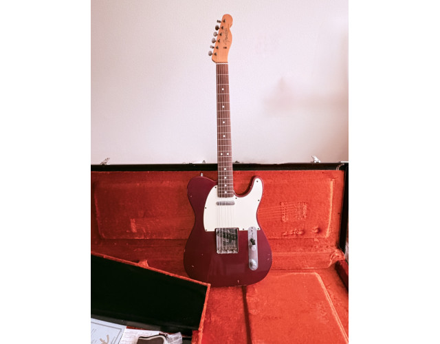

Vaista un forero de aquí también;me dijo que la echara un vistazo a su telecaster 72 custom porque tenía un problemilla en la cejuela y el mástil andaba lijeramente descentrado.
Al tocar al aire las tres primeras cuerdas sonaba un lijero piñaaaung un tanto molesto y era porque la cejuela tenía los surcos de estas cuerdas un poco más anchos de lo habitual,ya que es una cejuela reciclada y montaría unas cuerdas de 0,11 o 0,12 con anterioridad.Os puedo decir que intenté optimizar la cejuela que tenía puesta limando muy suavemente para ver si encauzaban las cuerdas,pero fue netamente imposible y empezó a cerdear.Así que,como me pica que las cosas no estén como deben se la he cambiado por una de hueso natural hecho por mí al igual que la SG del otro post.Esta es una foto de cerca para que lo veáis.

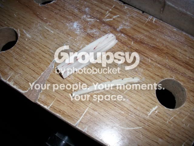

A continuación me puse a hacer copia exacta de la cejuela que tenía la guitarra.Cortamos:

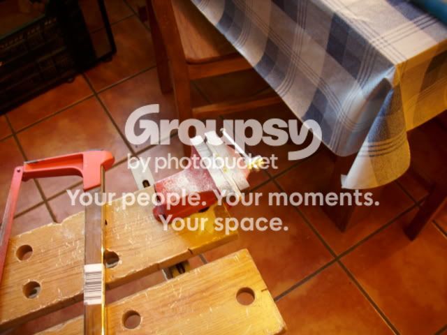

Y la vamos limando hasta conseguir la forma deseada.
Limpiamos el canal de asiento y la colocamos con una gotina de loctite
La damos forma
Hacemos los surcos
