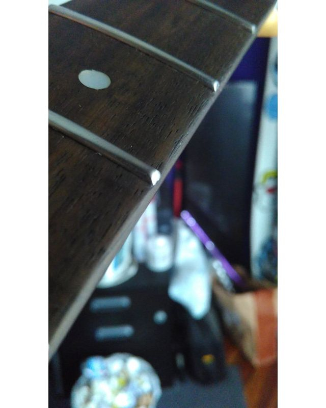

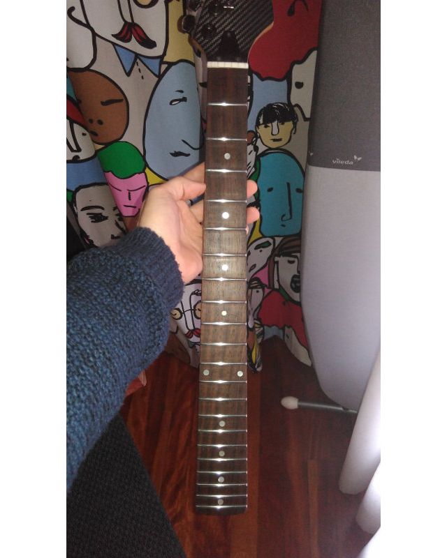

Lo primero fue el mástil. Compré trastes de acero inoxidable precortados y pre-radiados en Aliexpress y unos alicates especiales por 4€ en ebay, y arranqué todos los trastes viejos. Salieron con mucha facilidad y sin astillar nada. Lijé a mano (y a ojo) el diapasón, limpié las ranuras de los trastes y metí los nuevos con un par de gotas de loctite y unos golpes con un martillo con cabeza de plástico. Luego nivelé los trastes usando un perfil de aluminio recto (comprobado) con lija pegada, y el truco del rotulador. Hasta aquí sin problemas. La tortura fue limar los extremos de los trastes y darles forma... Lo bueno es que es difícil pasarte porque en cada pasada casi no quitas material, pero eso también es lo malo porque se tarda muuucho, sobre todo si no tienes las herramientas adecuadas.
Después de mucho esfuerzo, juramentos en hebreo y varias ampollas, creo que el resultado es bastante bueno, teniendo en cuenta que es mi primer intento con herramientas de andar por casa. Ya siento no tener fotos del proceso, pero así ha quedado:

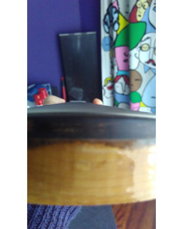

También le instalé una cejuela de hueso y la tallé a medida, usando para las ranuras unas limas para limpiar soldaduras que me costaron 1€. Costó lo suyo pero quedó muy bien.

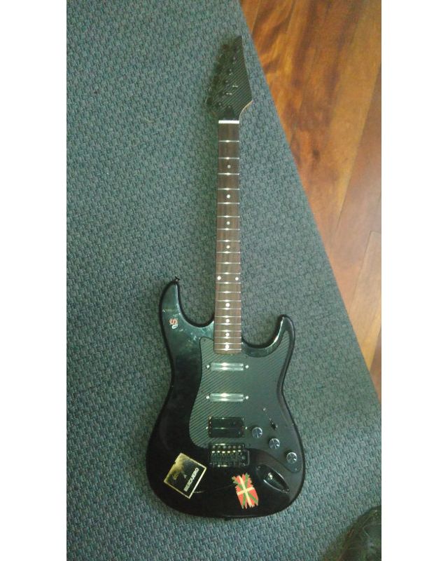

Por último, le puse un vinilo de fibra de carbono al golpeador y a la pala del mástil, cambié las selletas del puente, y usaré unas capuchas para los potes que tenía por casa y que serán más fáciles de usar en los push-pull que los clásicos que trae la guitarra. Este es el aspecto que tiene ahora, a la espera de las últimas piezas para acabarlo:
Ya siento el tocho; espero que a alguine le interese, y ya contaré si todo funciona debidamente. También queda por ajustar el relieve, acción, quintar, ver si trastea... Y empezar a aprender a tocar!

Primero felicitarte por la paciencia y buen hacer, para hacer menos yo necesito muchas más herramientas. Los trastes de acero es un coñazo pero ya te olvidas por muchos años, ahora toca coronarlos otra tortura jeje por aquí me quedo y ya sabes un audio al final jeje

Gracias toni,
Los trastes están coronados y pulidos (sí, fue parte de la tortura...); se me olvidó mencionarlo y veo que hay una foto donde parece que el traste está plano... pero creo que es efecto de la luz y los reflejos. Sí, la idea al usar trastes de acero era para poder olvidarme del tema luego, pero también porque me gustan los retos.

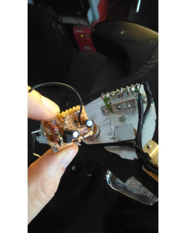

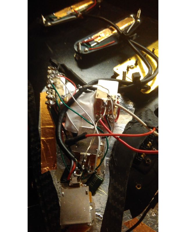

Ayer me llegaron los potes push-pull y me puse con el cableado. Intenté hacerlo lo más ordenadamente posible ya que hay muy poco espacio - seguramente se podría haber hecho mejor pero se hace lo que se puede... Este es el circuito del preamplificador Tillman:

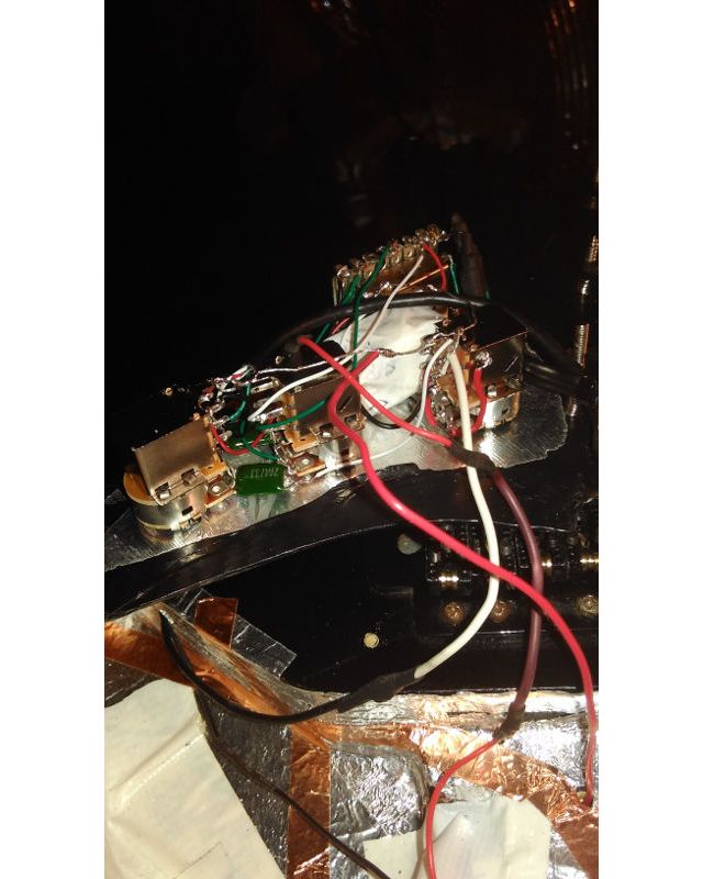

Lo había montado hace como 10 años pero no lo llegué a usar y llevaba desde entonces en un cajón. Revisando las conexiones descubrí que había cometido algún error y que me había saltado el paso de buscar valores apropiados de resistencias para que el bias del jfet fuera correcto, así que lo primero fue corregir eso. Después lo envolví en cinta para evitar cortos y lo encajé en un hueco, y procedí a hacer todas las conexiones a los push-pull y al selector de pastillas, asegurándome de que todo iba a su sitio y comprobando continuidad con el tester. Así es como ha quedado:
También apantallé los huecos del cuerpo con cinta de aluminio y tiras de cinta de cobre para unir los distintos trozos. Por otro lado conecté a masa los raíles de los hot rails porque así lo había visto en otros y estos venían sin tenerlo hecho - no sé si realmente es necesario pero supuse que tampoco sería malo hacerlo.
Por suerte todo funciona como es debido, probado rápidamente con una cuerda puesta. Ahora ya solo me queda poner cuerdas nuevas y hacer los ajustes, cosa que haré cuando tenga un rato.
