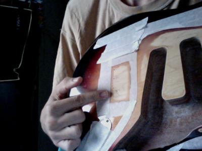

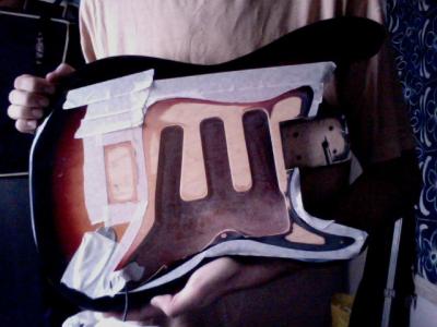

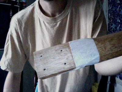

hey! gracias por el consejo. pues ahí vamos. de momento:
- he lijado la parte del mástil que se junta con el cuerpo (le tengo que dar un repaso) y he quitado una tira de plástico duro que estaba pegada en la parte inferior (ya veré si ayudaba en algo o no)
- también le he puesto una aureola que le faltaba en uno de los afinadores
- he lijado el cuerpo por donde tapan el golpeador y el puente. en la zona del puente había un agujero profundo con un alambre dentro con una parte que sobresalía y tocaba el puente. alguien sabe si esto sirve para algo?
- he metido en cocacola casi todos los tornillos durante un día entero pero no parece haberle quitado casi nada de óxido, aunque salían unas burbujitas que hacían un ruido muy gracioso. qué líquido me recomendáis?
gracias!
a veces esto le da angulo al mastil, pero prueba si el a ver si no hay trasteos
:bien:
Si claro que sirve, eso conecta el puente con la tierra de todo el circuito interno...es lo q hace que cuando pongas las manos en las cuerdas se vaya el ruido hum...
luego de la coca cola, dale con un cepillo ( de preferencia de cerdas de metal) y los vuelves a meter en WD40, es un aceite antisarro...si el sarro (oxido) sigue rebelde, te aconsejo que quemes los tornillos,,,tal vez con un encendedor zippo, por fisica eso afloja el sarro ya que el metal se expandira!!
PD: Se ve guapa la guitarrita...

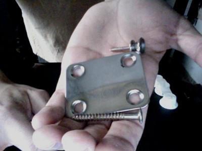

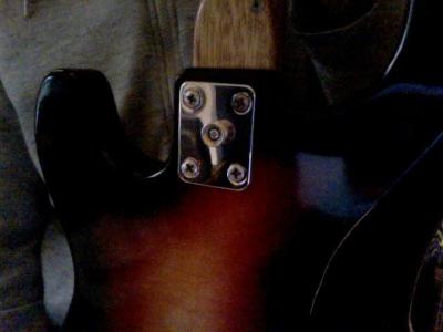

se me olvidaba poner de la última foto que es que el tornillo de la correa estaba en el mástil y decidí poner la arandela de la correa en uno de los tornillos bolt on, pero son demasiado gordos y un amigo me ha dicho que mejor haga un agujero en el centro de la paquita y atornille ahí el tornillo de la correa. os parece buena idea?

para el tornillo del strap....el mejor sitio es ponerlo en donde le toca, en el cutaway de arriba, justo en la punta del cacho...como toda strat que se respete :si:
nacho_cd
por el 20/11/2012
ah, qué buena idea lo del puente!
el tornillo no me convence en el cutaway. he tocado en bastantes ensayos la estrato de la bajista de mi grupo y creo que ahí no se me "sienta" bien. puede ser por muchas cosas, pero es que creo que estoy acostumbrado a mi SG y a la tele que también lo tiene más cerca de la juntura y me mola ahí. de hecho con el tornillo en el mástil se me colocaba guay, lo único es que me molestaba para puntear por esa zona.
moonmark
por el 20/11/2012
#10 Bueno, hacele un hueco adicional en el plate...para gustos los colores :ok:

Sigo con la restauración de la strato. El tornillo en el que se engancha la correaestaba en el mástil a la altura del traste 15 o así, dificultando tocar esa zona.
Así que taladré la placa donde van los tornillos que unen mástil y cuerpo y pusimos ahí el tornillo de la correa. Lo siguiente será lijar el mástil. Voy muy lento porque sólo le hago cosillas en ratos libres y tengo pocos... pero bueno, ahí sigo jeje
