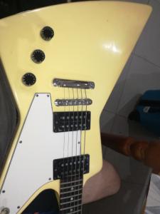

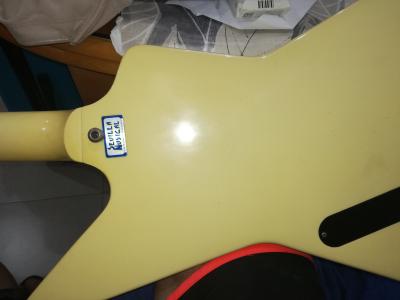

#4 #15 siento reflotar este hilo pero me acaba de entrar una Explorer del 91 para un repaso, guitarra con un mojo que hasta los devotos de telecaster como yo admiramos. Pero al darle la vuelta... Jajaja
chapuzator
por el 12/09/2019
Jajajaj, son ganas de joder la marrana, yo rayé el faceplate para quitarla, estaba pegada por el puñetero diablo.

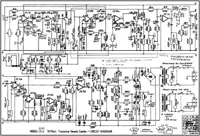

Por cierto, me acabo de dar cuenta de que rulan dos schematics para este ampli, y el esquema del mio es del de los modelos anteriores al 88 (el mio es del 85) y tienen sus diferencias, por ahora y solo con mirarlo un poco ya veo diferencias en los zener:
Cuelgo el esquema de los modelos antes del 88 que es diferente que el otro (post 88):

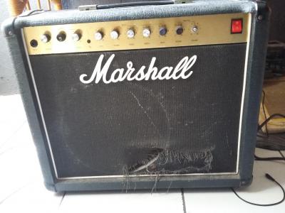

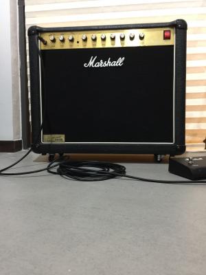

Quedo increíble, yo tengo uno que al igual acabo de restaurar, lo unico con lo que tengo problemas es cada vez que lo apago truena como si explotara tendrán alguna idea de cómo solucionar esto? es muy molesto por que aun que este en muy bajo volumen se escucha en toda la casa la explosión... hay les dejo unas fotos de como era y como quedo. saludos a todos. (el logo decidi cambiarlo por uno mas pequeño y esto lo hice comprando un marshall de 8" descompuesto que utilice para refacciones)

Hola Ivan-hallen, conservo uno igual que compre en el año 87-88, y ese ruido que comentas que hace al apagarlo, siempre lo ha hecho, al final te acostumbras. Por cierto, algún día le haré una puesta apunto a los potes, es lo único que rasca. Por lo demás, perfecto, y eso que han sido muchos años de caña en locales y escenarios.
