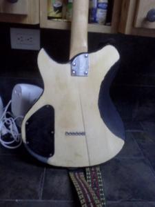

Lleva una pintura de poliester que es durísima... los decapantes actuales, que ya no llevan cloruro de metileno... no lo dejan casi ni blanquecino, era los de antes y ya ni había forma... tuve yo que repintar una y fue horrible, el decapante nada... ablandaba un poco por arriba pero al intentar sacar la pintura salía un pellejo... y si en algún lado resquebrajaba saltaban trozos duros, sin experiencia haces la madera polvo... probé con calor y mejor, pero la pintura no se ablanda como hacen otras, se resquebraja y tienes que ir sacando trozos como si lijases cemento... la mejor solución es lijadora eléctrica para este tipo de guitarras con estas pinturas, la verdad
joelgs
por el 04/07/2015
hola

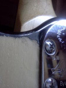

es cierto, yo intente quitar la pintura a una guitarra economica use decapante (removedor se le conoce aqui ) y ni cosquillas, estube dale que dale con lija gruesa luego con espatulas y cuchilla afilada, saltaban trozos como de plastico delgado y luego es peligroso si no usas lentes de proteccion te puede caer un trozo de pintura en el ojo, solo logre quitar la pintura de la parte de atras y ahi desisti...
