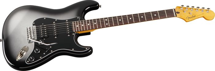

¿Que tal? Tengo pensado en un tiempo repintar mi guitarra y necesito una guía para saber de que color y con que patrón pintarla. Mi guitarra es una Aria Stratocaster con un sunburst rojizo pero no me termina de convencer.

Ahora lo que necesito son sus opiniones ¿Que acabado les gusta más? Tengan en cuenta lo siguiente: Todos los plásticos (guardapúa, cobertores de pickup, la tapa de los resortes trasera, perillas, punta del switch y del trémolo) van a ser de color negro.
Estuve barajando entre mis posiblidades hacerle un sunburst azul pero las imágenes que encontré no me convencieron como quedaban. también está entre mis posibilidades hacerle un silverburst como este:
El cuerpo de mi guitarra es de tilo (basswood) así que ustedes me dirán si una acabado con transparencia sirve para esta madera o no. (El acabado original que ven en las imágenes tiene un cierto grado de transparencia.)

#2 La verdad es que el acanado original no m3 convence. Dicho sea de paso, a la guitarra le voy a renovar toda la electrónica entre otras cosas porque suena horrible. Y como parte de la restauración decidí cambiar el acabado. Como ya dije, quiero todos los plásticos de color negro y no creo que queden bien en este color de acabado.
Agradezco cualquier idea, aunque ya casi me deciso por el silverburst.

Si quieres mejorar la guitarra, empezar por la electrónica es lo acertado. En cuanto al acabado, una vez tengas más o menos claro que quieres te recomiendo que uses decapante y lijes los restos de pintura. Si lo haces sólo con lija vas a sudar mucho y a desesperarte.
Si quieres un color opaco, un acabado de poliuretano o nitrocelulosa es lo suyo. Son resistentes y duraderos. Necesitaras compresor, pistola, un sitio adecuado para pintar... Luego, para conseguir un acabado decente tendrás que pulir el cuerpo. Necesitarás como 3 o 4 abrasivos distintos. Si puedes disponer de todo esto adelante.
También el ir aprendiendo sobre la marcha te llevará su tiempo...
Una alternativa son los acabados naturales como la gomalaca, aceite de linaza, aceite danés, tru-oil, cera de carnauba, etc. Se aplican a mano, sin compresor ni pistola, para un proyecto casero es menos jaleo... Al contrario que el poliuretano, ahogan menos el sonido natural de la madera. Son más delicados que los acabados sintéticos pero se reparan fácilmente. También se pueden usar aplicando previamente un tinte a la madera...

#10 Si, todo esto surgió dado que le voy a cambiar toda la electrónica a la guitarra. Gracias por tu consejo pero creo que si le hago algo a la guitarra va a terminar siendo el silverburst.
En una aria de estas... el decapante sólo sirve para gastarse el dinero en decapante, porque a la pintura... ni flores :D
Calor o lija mecánica... a mano obviamente es, ya no desesperante, si no inhumano directamente...
