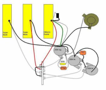

les parece correcta esta instalación?
Cambiare el cableado,pastilllas,selector & jack

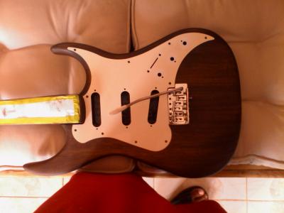

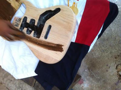

Lo prometido es deuda aqui el proceso,el numero corresponde a la foto:3

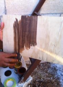

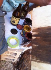

1.-Haciendo la tinta a partir de 3 colores de pinturas alquidalicas; Rojo oxido,amarillo ocre & negro,todo eso para obtener un color chocolate,Esto se revuelve en un bote en 3 partes iguales,para hacerla aguada se le agrega gasolina de toda la vida,depende de el color que desees,por ejemplo uno mas claro tendrás que poner mucha gasolina,mas obscuro=mas negro,mas color=mas amarillo.
2.-Cuerpo reposando para su baño en tinta:3 :guitarrista:

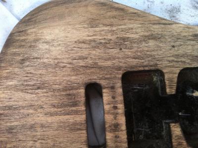

3.-El color deseado cabe aclarar que,en mi caso la madera no tenia betas y las remarcare por eso use una tinta bastante negra para así lijar Y se marquen las betas.

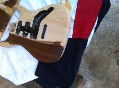

4.-La primera manchita :super_icono:
5.-la mitad que emoción :palmas2:
6.-Que hermoso color o no?

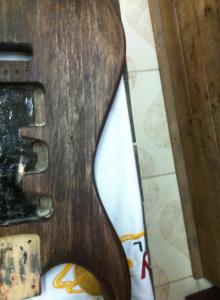

7.-lijado de la tinta para marcar las betas aun falta,pero mañana lijare y dare la segunda capa :superman:
Tomas  Castro Alvarado
por el 17/05/2014

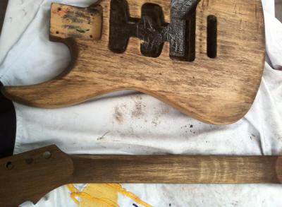

Y elel avance de hoy es el re lijado para marcar las Betas,Ya casi nadie pasa por aqui subire Procesos menos seguidos

Me gusta mucho el color del tinte, son tintes al agua?
por el 17/05/2014
Es una tinta ,echaen casa a base de gasolina con pinturas alquidalicas lo que me gusta es el acabado ybel secado rápido:)

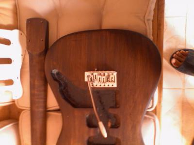

Hola Amigos una actualizacion ya logre el color deseado miren solo falta el poliuretano diganme que les parece,perdonen la calidad de las tomas no tengo el iphone para tomarlas
Que les parece?
