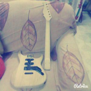

1.-La guitarra era negra brillante en un principio,Pero ami no me gusta ese color :va_a_ser_que_no:
por eso decidí lijar,Primero con unas gubias de cocina de mi hermana raspe toda la pintura negra,me llevo unas 2 horas quitarlo TODO a mano me sentí grande pero surgio un problema :russian_roulette: No llege a la madera,solo al sellador,& entre a la prepa:c El tiempo para dedicar al proyecto era nulo.
2.-Ahora que e salido de la escuela por cierto ya me graduare :hedicho: ,me dan 3 meses de vacaciones,saque la guitarra de su funda era un asco,el cableado,el puente con oxido,al igual que los clavijeros,el pickguard amarillo de igual manera la tapa trasera :se_siente:

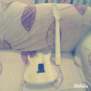

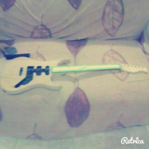

3.-Ahora con todo el tiempo de el mundo e retomado el proyecto,Lije a mano todo el sellador de el cuerpo & mastil,eso en total me llervo 2 dias al ser todo a taco & lija asi esta ahora 1:
El acabado que dare sera solo un tinte para resaltar las betas re-lijar,entintar de nuevo lijar,entintar aplicar sellador para madera & un acabado en poliuretano,para que este como espejo*-* sin mas que decir espero les agraden las imágenes

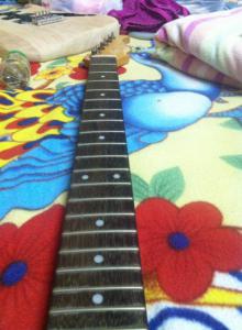

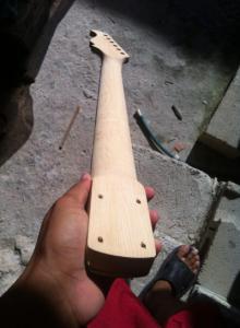

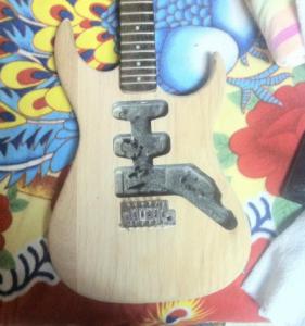

Así esta el diapasón,no se que madera es:c pero así estaba la pala antes de lijar:3

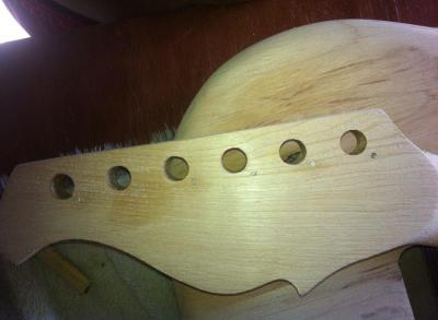

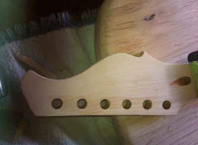

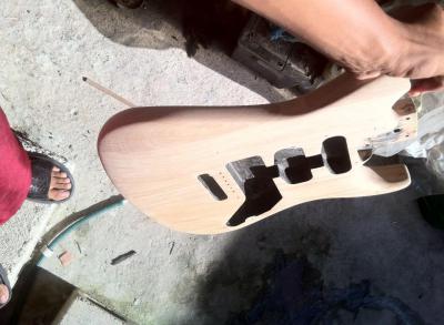

Que tal amigos,las ansias me carcomen las ganas de seguir lijando por eso me desperté a las 6 am para lijar con 80 & reparar algunos orificios que estaban mal echos miran las imágenes de hoy espero le agrade que tal va :transformacion: En la imagen 2 se ve un pequeño hueso estoy pensando en rellenarlo con viruta & resistol que me recomiendan? que opinan como va?

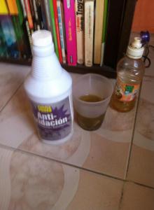

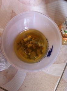

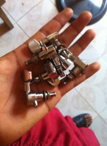

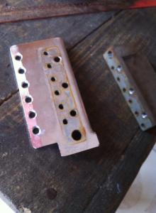

Ahora estoy trabajando en los clavijero,HDP llenos de oxido,el oxido lo remover con este producto: Purple power
por ahora están remojados en diésel para que se afloje un poco los cepillare de a poco con el cepillo de dientes :3

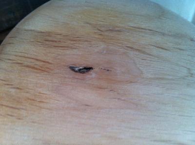

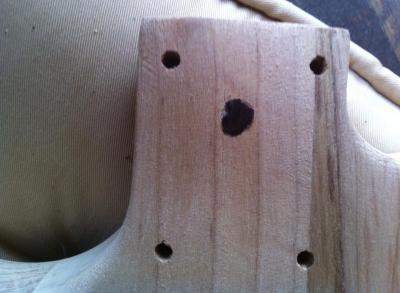

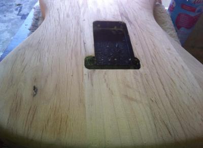

1.-Les muestro mas detalladamente el Hueso que me tope :que_fallo: por cierto
2.-En el lugar donde se atornilla el mástil tenia una perforación de 1 cm D: No tiene alguna función importante,asi que lo tape con una madera muuy dura :bailando:

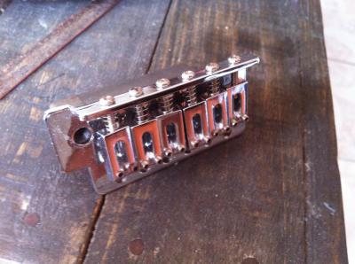

3.-Trabajare en el puente pulido remover el oxido etc.
4.-Las cambio u opto por un acabado vintage?

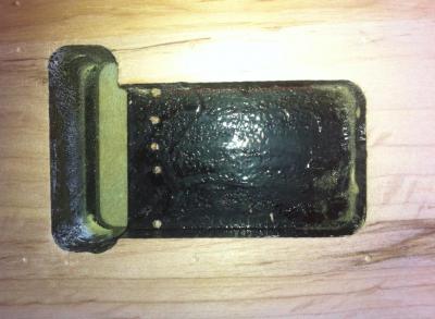

Un poco de oxido debajo de el puente xd

ese hueco lo traen algunas stratos porque en el trabajo mecanizado es por donde se sujeta la madera , si quieres puedes rellenarlo con un tubillon de madera .., el nudo oscuro es cuestion de gusto , pero una solucion si piensas dejarla con la veta vista es rellenarla de eposi trasnparente como se hace en las maderas de la barra deun bar por ejemplo , queba aceptable , y te quedará del color del fondo. Eso si , espera que este bien seco antes de lijarlo .. es una idea..
Tomas  Castro Alvarado
por el 15/05/2014
tenia pensado rellenarlo con epoxi o en su defecto con virutas de la madera & resistol igual quedara transparente gracias & que opinas de lo clavijeros? xd

que hay a quin le gustan antiguos , y que si estan cromados , no los vayas a lijar , pero que funcionen , eso sí
por el 16/05/2014
Funcionan al 100% Las aceite y removi el oxido con diesel y un cepillito,Conprare pulidor de metales y a darle,Esta un poco atrasado el tema de el entintado porque en mi ciudad esta La lluvia y humedad Y no creo que sea conveniente trabajar así,Hoy sellante el hueco de el hueso
