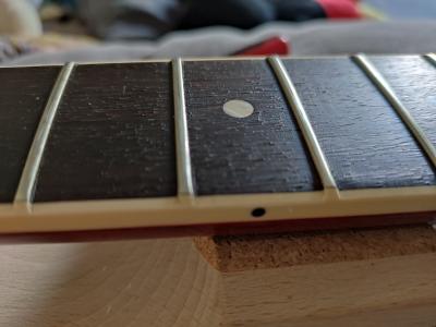

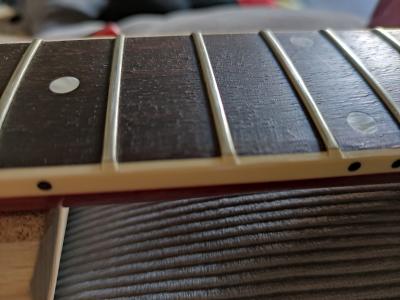

Buenas.
Pues no sé si habrá sido del sudor, de la humedad del local de ensayo que este verano ha sido bestial, de un mal acabado/lijado etc lo que ha sacado un poco de repelo en este mastil de palorrosa. Lo más probable es que haya sido una mezcla de estos factores o de varios lo que ha sacado el repelo pero el caso es que ahí está...me di cuenta el pasado sabado justo al llegar a casa después de un bolo al aire libre pero dónde tampoco habia humedad como para eso. Sobre todo en ciertos trastes la cantidad de repelo es bestial, muy notable a simple vista y no te digo ya si pasas el dedo.. en 25 años no he visto repelo en diapasones en rosewood ni por asomo, ni en guitarras chinorras o baratas y mucho menos en otras fabricadas en sitios con más prestigio.
La guitarra es del 2020. En garantía pero he preferido solventar yo el problema por todo el follón que conllevan estas cosas.
Le he dado a un trates con lana de acero y un poco lija de 2000 y al único trate que le he dado ha revivido por completo...
Algún consejo al respecto??
Saludos a todos!!

Nunca había visto algo así.
Supongo que tendrás que lijar todo el diapasón y después darle aceite de limón (una vez al año) para que repela la humedad y no vuelva a ocurrir.

Si tienes otra guitarra, yo la llevaría a garantía. Si te ha salido ahora, quién te dice que en un tiempo no te vuelva a pasar en otras zonas que ahora no tienen.
De todas formas, si estás decidido a hacerlo tú y queda bien, pues ánimo y déjala guay!

Pues lo achacare a un diapasón de mala calidad y sin un lijado final fino, fundamental para quitar repelo.
Lo quería poner por aquí como información por si le pasa a alguien más . Pondré datos sobre el proceder y comentaré cómo queda..
En este caso no quiero hacer uso de la garantía por qué es algo fácilmente subsanable y mandarla al servicio técnico y que llegue bien y luego de vuelta...pues no me fío un pelo
Ya no se me erizan los pelos con estas cosas pero fastidia que en un guitarra cara te metan maderas/diapasones chinos.... O al menos solo los he visto en guitarras asiáticas pero rara vez por no decir nunca en guitarras americanas....debe de ser que los tiempos están cambiando y ya no se cortan un pelo

Sí que es raro eso que ha pasado...
La impresión que tengo es que esa tabla está mal cortada pillando la veta de forma oblicua, y que la humedad o el paso del tiempo hayan favorecido que se despelochen los extremos sueltos. Es la única explicación que encuentro porque de ser por exceso de humedad también te habría salido algún tipo de óxido o manchas en los trastes y piezas de metal.
