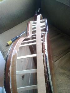

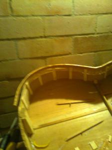

mantito
por el 29/06/2012
Las laminitas como dices tu no te las recomiendo, porque luego empeora los daños, lo que te explico Frasco es lo mas recomendable, yo hice una herramienta con una varilla de aceroplata rectificado para alcanzar cualquier parte del interior de la guitarra, para trabajarla armada. Aqui una muestra de los daños de las laminitas .
