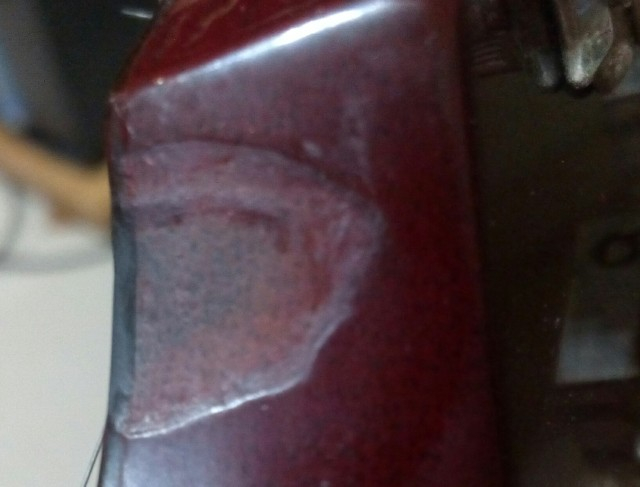

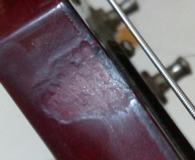

Primeramente muchas gracias por los consejos.
He lijado un poquito y he quitado la nitro reblandecida. Os dejo unas fotos de como está ahora. He de decir que en las fotos parece más de lo que es. La semana que viene se la llevaré al luthier para que me de presupuesto y me diga que solución tiene, si veo que me va a salir muy caro (soy bastante manitas), compro algo de nitro, y con pincel, lija al agua y pulimento creo que lo podría dejar "bien".

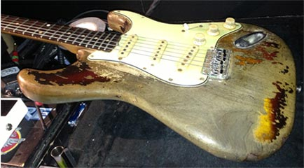

Luego veo la de Rory y pienso que es tirar el dinero hacer ese arreglo...
