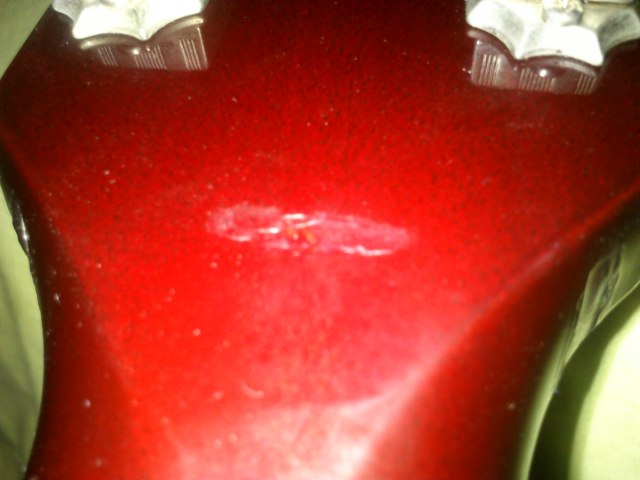

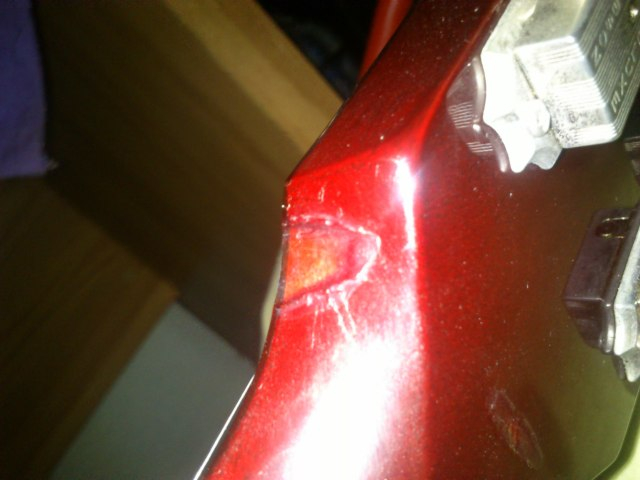

Hola, compré esta Gibson SG Special del 2002, su dueño me dijo que de tenerla colgada en esos soportes de Hercules, se había dañado el acabado nitro entre la pala y el mástil.
Quería saber si necesita repación, o al estar la madera tan al aire, se terminada jodiendo la guitarra...
Os dejo unas fotos ,Gracias!

Por estar así no le pasa nada a la guitarra. Por otro lado, la reparación de la nitro no es difícil para alguien que entienda del tema (no quiero decir barata).

Gracias Ramón, vamos que para lo que es vale la pena dejarla tal cual...Hay una zona como se ve que está la madera bastante expuesta al aire, y me preocupa que la humedad o el paso de los años me la fastidien :S si fuera una guitarra "mala" me daría un poco igual, pero es la primera guitarra "buena" y estoy algo rallado la verdad

Estoy de acuerdo con #2 , a la madera no le pasara nada dado que el barniz esta impregnado en la madera, sin embargo si que molesta tener una guitarra que te gusta en esas condiciones.
Yo tengo una les paul acabada en nitro, y los arreglos son relativamente fáciles, pero eso es decisión tuya

Yo suelo catalogar las averías entre funcionales y estéticas. Funcionales son aquellas que impiden tocar el instrumento, estéticas la que afectan a "su belleza" pero no impiden tocar, ni perjudican en este aspecto.
Tu problema es estético, pudes tocar la guitarra sin problemas y esos defectos, ni la afectan, ni la afectarán.. Si te molesta a la vista, llevala a un luthier para repararla.

Buenas, habíaa pensado en coger alcohol y frotar con un trapo encima para "equilibrar" me lo cargaré...¿será peor el arreglo? y con un secador y "desplazar" la nitro? Miedo me da ir al luthier a preguntar por cuanto me sale la broma

#6 No!!!!. Los experimentos con gaseosa, jeje.....Eso se arregla saneando ( la nitro de esa zona puede estar pegajosa y no secar), , retocando, lijando y luestrando.

#6 El alcohol puede velarte todo el acabado.

He probado con un trapo pasandolo "fuerte" por encima, para arrastrar la nitro, y está hecha como plastilina...Me preocupa que por esto con el tiempo la madera pueda coger humedad, o cualquier cosa y fastidiarme la guitarra...Creo que estoy algo paranoico, y que sólo es estético, o eso quiero pensar

#9 Puramente estético, pero esa nitro blanda no le hace ningún favor a la guitarra. Cualquier reparación pasa por eliminarla.

Lo chungo de la ñapa es, naturalmente, casar colores y brillos.

Tampoco quiero que se quede como salida de fábrica, el luthier me ha comentado que me saldría caro precisamente por lo que comentas, igualar color etc. Si lo tocas con la uña y pones esmero se sale la nitro...No se si terminará siendo un problema
