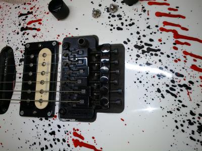

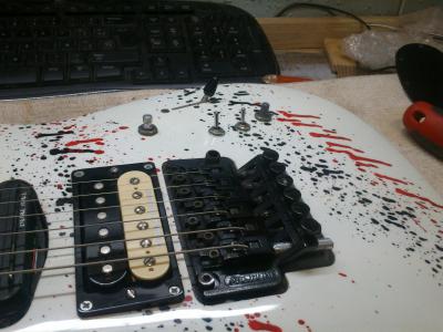

Bueno, siguiendo la puesta a punto de una de mis guitarras, procederé a la reparación y actualización del puente. En este caso un tornillo presor del bloque para el bloqueo de la cuerda se había roto y sustituido por uno temporal de aluminio:

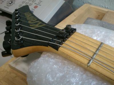

El primer paso es soltar el bloqueo de la cejuela y aflojar la cuerda :

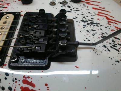

Ahora podemos soltar el presor y retirar la cuerda:

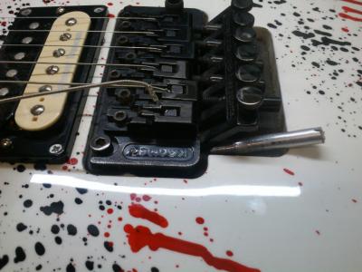

Pasamos a sustituir los presores estilo Schaller por unos M4x40 compatibles con la herramienta de quintaje y similares a los Floyd:

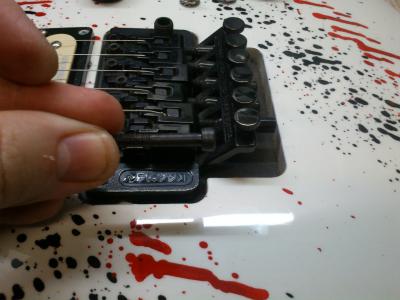

Repetimos el proceso con el resto de presores:

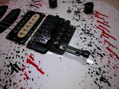

Ahora que tememos todos cambiados se puede ver el resultado:

Y lo mejor de todo ... ahora se puede usar la herramienta para quintar la guitarra :yahoo:
