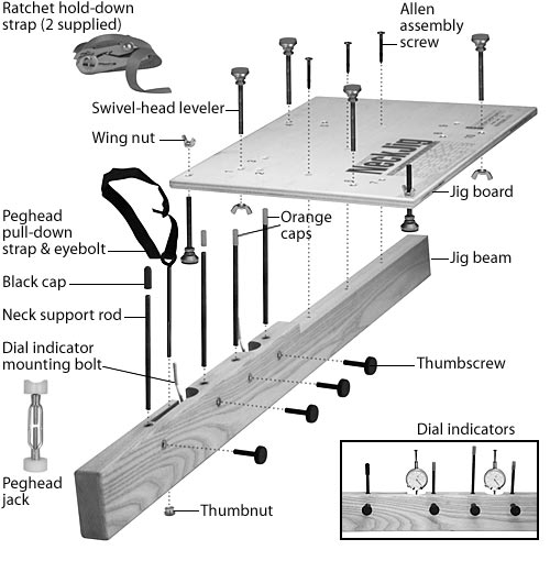

Por cierto, con esto de mantener equilibrada la guitarra quitandole las cuerdas, he estado investigando el Neck Jig ese de Dan erlewine y es absolutamente factible de fabricar......tanto en la página de Stew Mac, como en este enlace (guitarwise: How To Build A Neck Jig - Matt Vinson), explican lo que lleva y los secretos del artilugio......asi que me lo voy a fabricar....
He estado haciendo un cálculo aproximado de lo que me puede costar y calculo que unos 50 o 60 euros como mucho :shock:, es que me da la risa :risa:....lo más dificil en un principio de conseguir serían los relojes comparadores, pero ya están localizados y no son caros....el resto se puede conseguir fácilmente en cualquier ferretería....
Como ya he comentado antes de ponerme a hacer mi guitarra voy a construirme toda la herramienta necesaria para hacerlo de puta madre, asi que ahí ya informaré cuando lo haga......si mientras tanto alguien va a acometerle al chisme este, pues que haga un buen reportaje :D

Rubio para una guitarra nueva no necesitas el artilugio ya que cuando construyes el mastil lo tienes sin tension en el alma y el diapason lo tienes recien nivelado, yo para nivelar trastes retoco el alma hasta dejarlo plano y despues del nivelado ajusto la curvatura de nuevo:ok:
Rubio
por el 25/04/2009
Pues para mi está mal hecho eso que haces......el nivelado debe ser tal que en la posición ideal, es decir cuando está ajustada el nivel de todos los trastes sea el mismo y eso no lo vas a conseguir con el mástil recto, ya que si tu nivelas en esa situación luego cuando lo lleves a su sitio evidentemente te quedará desnivelado
