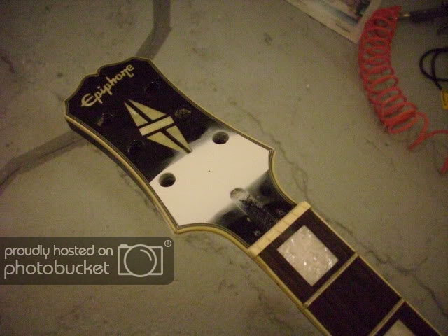

Hombre lo que tengo pensado hacer es nivelar las grietas y el material que falta con masillla,lijas ,pules imprimas y pintas ,acabas con unas capitas d nitro y lo abrillantas :ok:

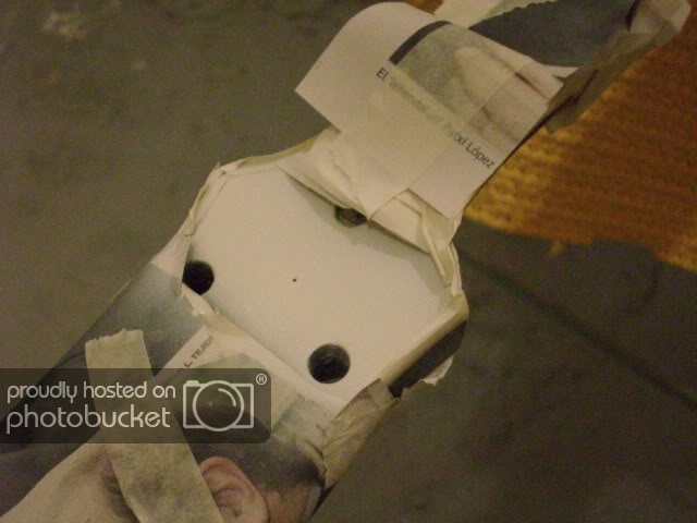

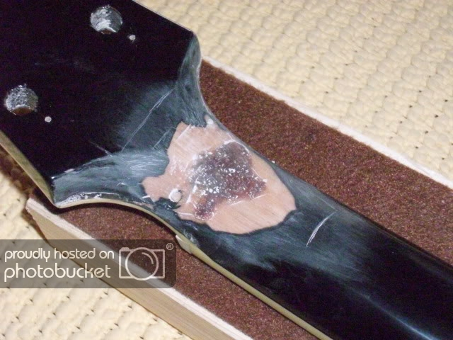

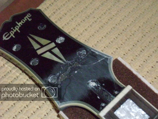

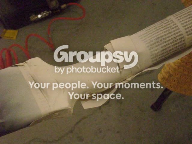

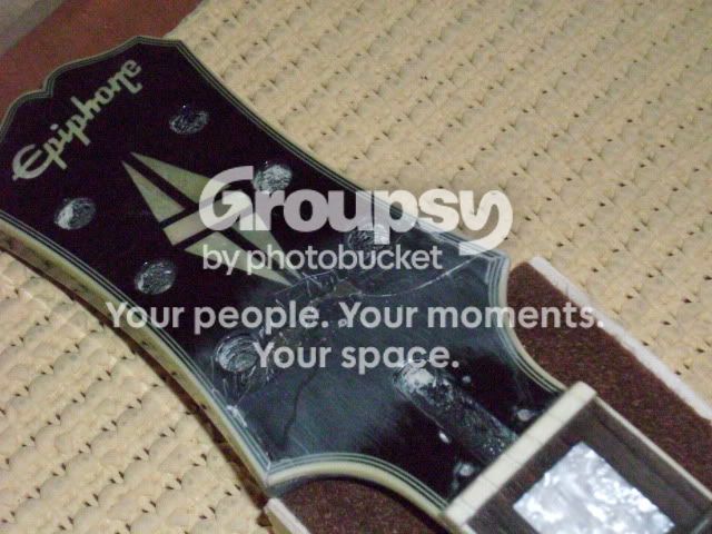

Ya la tengo lista para empezar el lacado.Estaba en la duda de cómo "argamasar " un poco el desperfecto del cuello y me acordé de que en luthería se usa la combinación del cianocrilato y el polvo de madera que es mucho más tenaz que la masilla de relleno para madera.Como el acabado es en opaco pues no se va a notar.
El astillado era lo peor ya que el cuello de una epiphone es un muy finurrio (demasiado),para todavía reforzar más la unión hice dos taladros a ambos lados de la fractura e introduje dos trocillos en oblícuo de barilla de madera encolados.

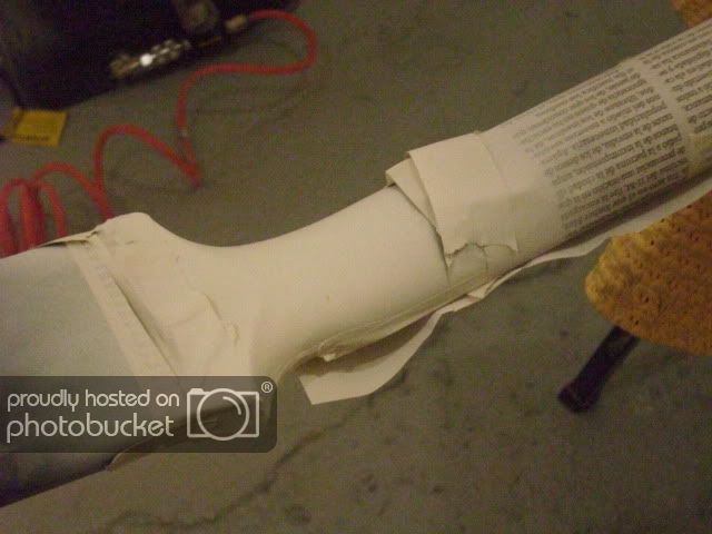

Ha llegado el turno de imprimar

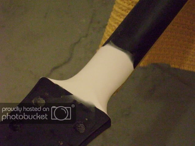

Y así queda despuésde desencintar
Luego toca volver alijar muy suave para quitar el "escalón" y dar laca negra acrílica y cerrar con nitro a cuatro manos para igualar el brillo.A ver qué tal se da
:saludo:
