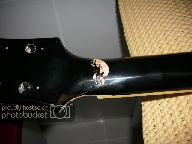

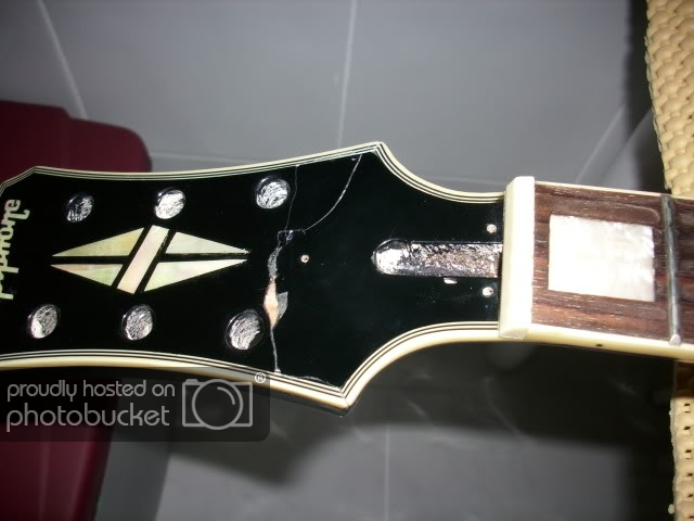

Este es el desastre,se cayó de su soporte.
Cola,gatos y a esperar
Una cosa está clara se nota mucho porqué una Epiphone es una Epiphone y una Gibson una Gibson,sólo ver los materiales que se usan....El cuerpo de la Epiphone es de caoba 5 tablones pegados :shock: y el cuello de la pala megafinurrio voy a tener que reforzarlo :|

joer, que putada!
es la faena de las guitarras que no están acabadas con nitrocelulósicos. Si este fuese el caso, con lijar un poco la unión, teñir de negro y aplicar unas capas, todo fundiría, y como si no hubiese pasado...

Al menos parece una rotura limpia, sin astillaje
A ver que tal

menudo destrozo! y que has hecho para que ocurra eso?
A ver que tal
Hay astillaje Rubio :| pero bueno como va lacada en negro pues no es proble lo único es que he de reforzar el cuello de la pala porque es muy finurrio,Tengo una Hamer en mi casa que tiene el cuello similar a ésta pero es algo más ancho lo justo para que sea más resistente :ok:

He soltado los gatos hace un rato y la unión es muy firme.
El objetivo ahora es poner un par de tubillones y un piecita de madera a fin de engordar el cuello que como os digo es muy finurrio.Hace tiempo reparé otra Epiphone más o menos con el mismo tipo de fractura aunque no rompió del todo y fue más fácil y es por ello por lo que Gibson seguro que en su época dejó la muesca que dejó en la garganta de la pala.Luego tocará relacarlo para que quede fetén :???:

Buff... ese relacado va ser duro compañero. Suerte.
Raúl
por el 08/04/2010
Hombre no tanto,el negro lo va a cubrir todo Ramonchu
ramonpolispan
por el 08/04/2010
Es que en la foto me da la impresión de que falta material, y la capa de pintura parece gordita (imagino que poliuretano a cascoporro). Estoy lijando un cuerpo de Squier y no acabo de llegar a la madera nunca (no puedo usar decapantes en casa porque me mata mi mujer).
