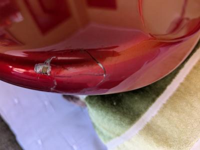

Bueno, al final ya he ido encontrando las piezas que me gustaría cambiar. Tengo dos opciones:
1.- De la marca Callaham fabrican selletas descentradas para el puente american standard,  con lo cual podría aprovechar el resto del puente, (https://www.440hz.it/it/ponti-e-parti/3453-Callaham-Strat-Saddle-Set-Vintage-Style---American-Standard-Pre-2008-2000000021225.html)  y tb se puede cambiar todo el puente por uno compatible de ellos. En cuanto al clavijero tb tienen uno estilo vintage con sus cas uillos de conversión a 10mm.(https://www.440hz.it/it/meccaniche/4407-Callaham-Tuning-Machines-Vintage-6-Inline-2000000021621.html)
2.- Sino, de la marca Gotoh tb tienen clavijeros vintage con casquillos de conversión, https://www.madinter.com/es/clavijero-electrica-gotohr-sd91-05mn-cromado-6-en-linea.html?_gl=1*cx69o8*_up*MQ..*_ga*Mjk1MjA4MzIwLjE3NDYyMjQ0ODk.*_ga_1FRPN9SVHL*czE3NDYyMjQ0ODgkbzEkZzEkdDE3NDYyMjQ1MTckajAkbDAkaDA., y en cuanto al puente venden un Fender vintage Deluxe de dos puntos, pero sin bloque, y lo que no sé es si valdría el que tengo ahora. https://www.madinter.com/es/puente-fenderr-deluxe-series-2-point-tremolo-assembly-chrome.html
Las dos opciones, cuestan más o menos lo mismo, unos 150€, pero las piezas de Callaham parecen mejores. Conocéis alguno algo de ésto?
Y en cuanto a relicar la guitarra no lo tengo claro, porque una sería decaparla y volverla a pintar, y la otra solución, aparte de arreglar un desconchón, no sé qué se podría hacer. Alguna idea?
Maranello
por el 03/05/2025
No soy imparcial porque odio el relic artificial. Si de mí dependiera, arreglaría el desconchón y andando, porque ese color rojo es precioso . O como mucho repintarla a mi gusto, pero sin relic !
morestrat
por el 03/05/2025
Gracias por tu opinión. Yo creo qué es lo que haré, aunque me gustaría que pareciera más trabajada pero sin llegar a relicar la, no sé si quitándole un poco de brillo o algún otro tipo de tratamiento.
PA.LU.A
por el 03/05/2025
Estas guitarras no están acabadas en nitrocelulosa así que te recomendaría no realizar un trabajo de relicado. El poliester, que creo que es el acabado de las Standard por aquella época es muy difícil de relicario y no suele quedar bien
morestrat
por el 03/05/2025
Si, eso es lo que me he comentado el luthier con el que he hablado. A ver qué me recomienda él

Yo en pintura no le haría nada. le lijaría un poco en las partes con mas roce y le ensucio un poco con grafito mismo, 4 picadas y eso es lo que hacen con los relics lights...
Ese golpe lo dejaría tal cual por que ya es relic y un golpe ya cuenta una historia propia, la tuya.
Otra cosa es que pretendas venderla
