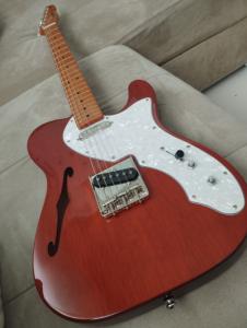

Hola compañeros,
Barajo la posibilidad de hacer un relic suave al cuerpo de esta telecaster thinline CV adjunto en foto.
Al ser el color en madera natural. Sería lijado suave hasta quitar el brillo, lijar las zonas que quiero dar relic y darle con acabado nitro trasparente y después cambios de temperatura.

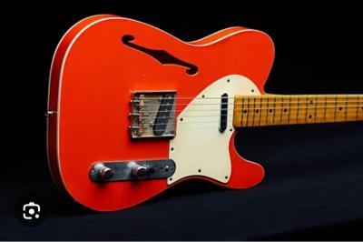

Podría ser más o menos así ?

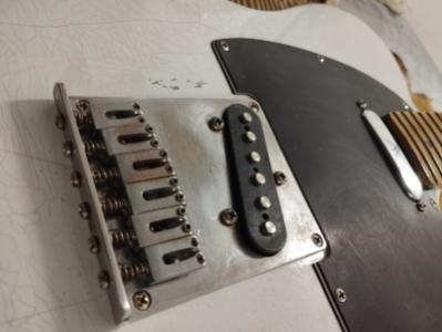

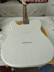

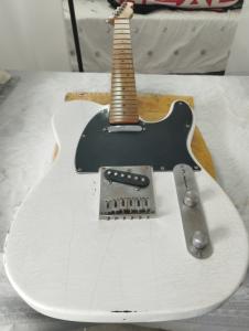

#34 parece que me estoy aficionando.
Aquí el resultado del segundo relic. Y ya mismo estoy con el tercero
