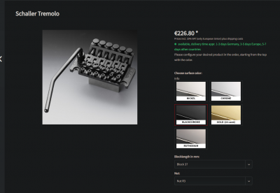

yo me voy a pillar un schaller tremolo, no el lockmeister, el de las cuchillas intercambiables, que tiene remplazo directo con cualquier FR, vamos, que son las mismas medidas, para que me entiendas. El bloque más pequeño que tienen es de 32mm eso sí, seguramente debería irte bien un bloque de esos.

#4 El puente que dices supongo que es el https://schaller.info/en/tremolos/359/schaller-tremolo?number=13020432.03&c=51
Evitaría aduanas y me evitaría taladrar si los postes encajan. ¿El Lockmeister tiene otras medidas?

te comento por qué llegué al Schaller tremolo y no otro.
VS Gotoh por instalación directa y porque Schaller, al menos en tomás te mete el paquete entero, es decir, me interesa sustituir la cejuela y tal,
VS Lockmeister. El Schaller tremolo tiene cuchillas reemplazables, por lo que a malas, compras esa parte y puente "nuevo". Esta característica es poco conocida y normalmente la peña, cuando la conoce y la explicas, le suele convencer.
Ahora bien, porque hacía referencia al Lockmeister, porque el usuario Yodaferth o algo así, que sabe lo que no está escrito ha tenido todos, estos tres, el FR original y tal, y dice que él prefiere el Lockmeister respecto al otro Schaller, le parece más suave y tal sin ser mal puente.
Phillip McKnight el de Know your gear en su penúltimo podcast decía que entre FR original y Gotoh, Gotoh, pero que no sabía decir por qué.
En cuanto a medidas, supongo que sí, que Schaller, cualquiera de los dos es compatible con FR. Tomás tiene el conjunto más barato que su tienda oficial, y mí el de 42 mm que era el que venden + bloque de 32 me salía igual un poco más barato que compra directa a tienda de Schaller, con la ventaja de tener dos bloques para si lo pongo en otras guitarras o lo vendo, con lo que realmente abarato el coste del puente de marras
Espero haberte podido ayudar.
