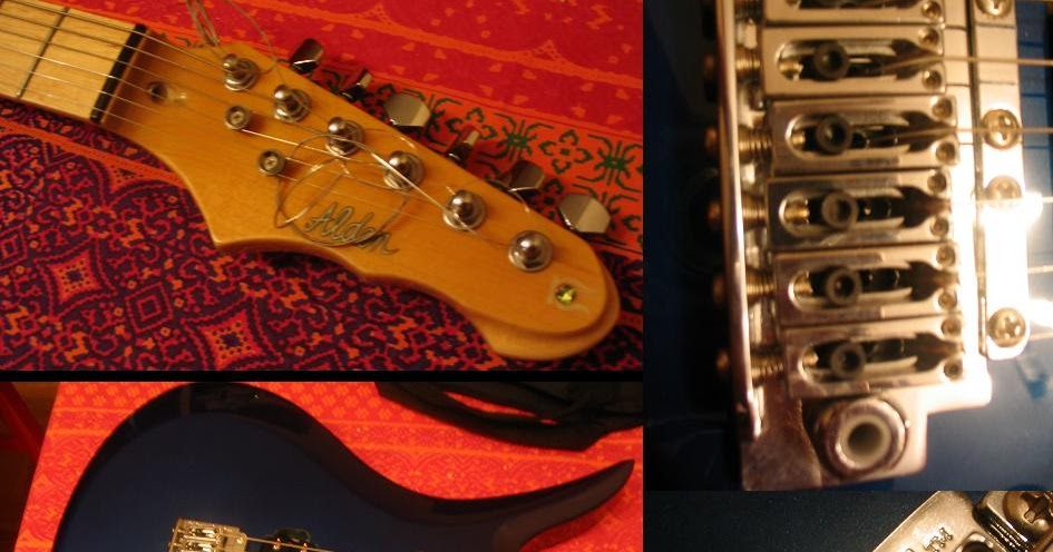

Recientemente ha caído en mis manos una guitarra Alden que tiene un trémolo que yo nunca había visto:
La imagen es precisamente de aquí https://www.guitarristas.info/reviews/vega-trem-vt1-ultratrem-alternativa-puente-strato-creada-espana/9253, un artículo de este foro donde alguien comentaba que este puente es algo así como el precursor del vegatrem.
El caso es que el puente tiene un bloque de masa normalito, los típicos en una Squier. Y quiero ponerle un bloque mejor sin cambiar todo el puente.
Y aquí es donde se complica: al tener tornillos allen (los negros) el bloque de abajo tiene 15 agujeros en tres filas:
- Primero una fila con 3 agujeros para los tornillos que lo unen a la placa superior.
- Después otra fila de 6 para los tornillos negros.
- Y después otra fila con 6 para las cuerdas.
El hueco de la palanca no queda cubierto por el bloque, va en un cilindro aparte.
¿Conocéis otra guitarra conocida que tenga un bloque así? Es que estoy tratando de buscarlo pero no veo nada similar y tampoco sé como hacer bien la búsqueda
Muchas gracias

Dudo mucho que encuentres un bloque así.
Si los agujeros de las cuerdas y los tres de fijación coinciden con los de uno estándar, podrías utilizarlo sin problema (cortándolo para que quepa la palanca) ya que los de los tornillos allen en realidad no son necesarios. De hecho puedes quitárselos y comprobar que su función es un "extra" que no aporta nada.

#2 Pues la verdad es que es lo que hice en un primer momento, pero ya me quedé con el tema de ¿Para qué serán los tornillos negros? ¿Qué aportan al apretar tanto la selleta? Y por eso estoy analizando si existe un puente de reemplazo o me aguanto y punto.
