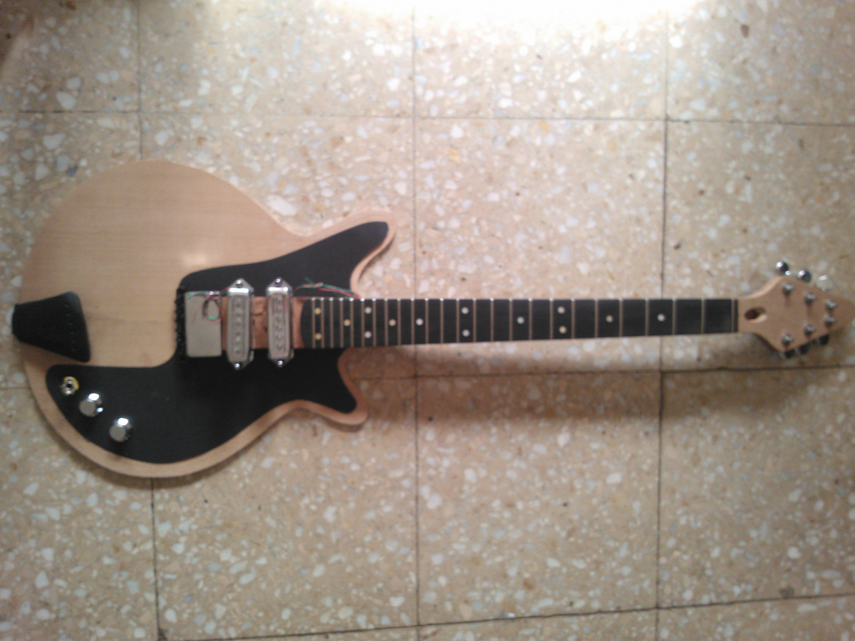

por el 19/01/2014
tengo un trozo de golpeador blanco vintage que me daría para hacer el golpeador. en un principio pensaba hacerlo negro, pero me lo estoy pensando

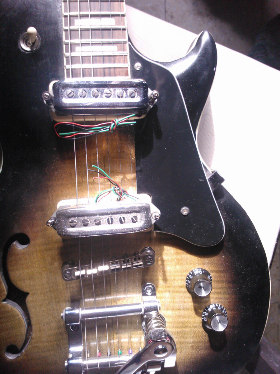

ya me llegaron las primeras dos pastillas, las kawai (supuestamente)
dejo una foto puestas por encima a unas p90
dr_cinicvs
por el 20/01/2014
y una sobre la tapa con un simulacro de golpeador de cartulina
