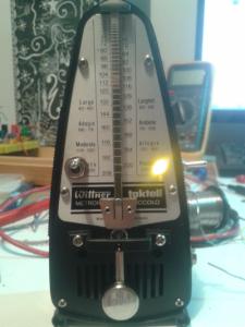

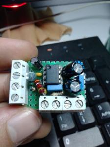

Voy a compartir mi pequeño noisy cricket, el circuito en el que me basé y el que finalmente he montado, con fotos del resultado y un pequeño video (al final 8 minutos de tedio escuchándome tocar -escribo esto mientras se carga-).
Estoy muy contento con el resultado y casi seguro que haré algún otro, probando incluso el montaje con dos integrados, entre otras cosas. Ya que estoy, haré otro con salida a pantalla y quizá a auriculares, y un volumen maestro. Lo del tono de momento como que no lo veo muy útil.

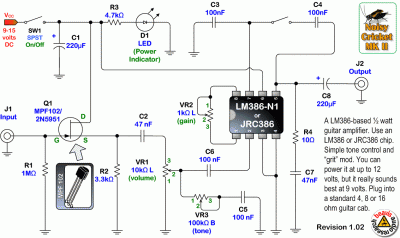

Circuito de base: Noisy Cricket

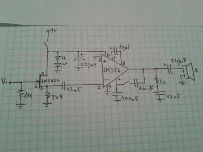

Cicuito construido: Antmp

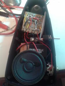

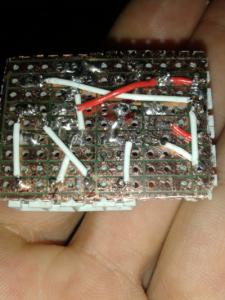

No he utilizado impresión de circuitos, lo he soldado a manubrio con la disposición que me ha parecido. Creo que en adelante me olvidaré de este método, porque vaya tela.

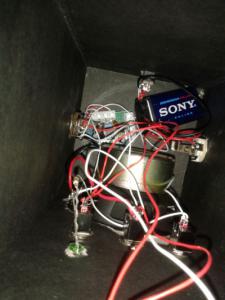

Al principio utilicé un par de altavoces de un antiguo equipo de música. Tuve el ampli en una caja de madera con los altaveces y los cables sueltos hasta que me decidí a desmontar unos bafles de PC y comprarme otro par de altavoces para ver las diferencias de sonido. La diferencia era abismal. Un altavoz de alnico de 3 euros se comía con patatas a todos los demás. ¡Qué bien se lleva con una EMG 81!

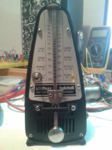

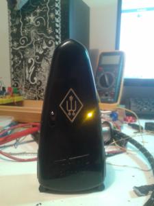

No soy ningún manitas pero llevaba tiempo rondándome la idea de meterlo todo dentro de un metrónomo de los de antes de los smartphones (los de toda la vida, vaya), y creo que me ha quedado muy bonito, a ver qué os parece.
Tiene una particularidad que me ha gustado, y es que al tener los metrónomos una tapa de plástico, el sonido es diferente con tapa y sin tapa. Siempre se agradece un poco más de versatilidad en estos casos.

Buenísimo! creo que es el primer miser amp con metrónomo incorporado (porque entiendo que el metrónomo sigue operativo), o mejor dicho el primer metrónomo con miser amp incorporado.
+1 por el curro de haberlo metido dentro del metrónomo sin fastidiarlo.
Un saludo.
ejotacero
por el 10/09/2013
Gracias, dktulu, pero ya me has hundido, jje.
El metrónomo lo he tenido que sacrificar, ha sido una cuestión estética.
Te agraezco el +1, pero te lo voy a tener que devolver honestamente.
Se me ha llegado a ocurrir, para no perder la funcionalidad, hacer una resistencia variable con la barra del metrónomo y alimentar un 555 para conseguir un parpadeo a distinta frecuencia en función de donde estuviera la pesa, pero mira, según lo pensé me pareció un jaleo y no pasó de la idea.
El mecanismo del metrónomo ocupa bastante y no creo que hubieran cabido la pila y el altavoz. Además la barra tenía una varilla perpendicular a ella hacia el interior del metrónomo que no permitía encajar el altavoz, así que también la tuve que cortar...
Ya me habría gustado, ya...

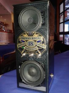

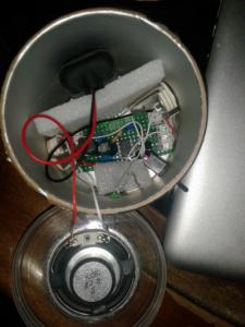

Os dejo el último montaje que he hecho para un colega. Es el mismo montaje que en #445 , pero le he añadido una toma de salida, una toma de corriente y un selector de altavoz, porque mi amigo tiene una strato y una schecter, y pensé que cada altavoz se llevaría mejor con cada guitarra. También pueden sonar los dos a la vez. En este caso también hay una muy sutil diferencia entre el sonido con tapa y sin tapa, pero mucho menor que en el otro.
Éste mete un poco más de ruido que el metrónomo, no sé si porque el altavoz (de arriba) es mayor, porque el del metrónomo está más escondido y no se nota, o porque lo haya conectado malamente, pero bueno, es bonito.
:saludo:

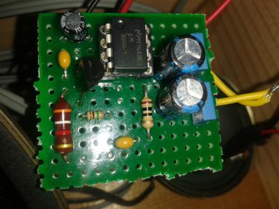

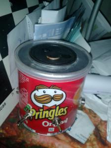

Otro para la colección, para otro amigo. La verdad es que triunfa mucho como regalo.
Con este he tenido el problema de que no satura como esperaba, sino que suena limpio a bastante más volumen que los otros. Como mi amigo prefiere tocar en limpio, ni me he molestado en buscar el fallo. Lo que me ha extrañado es que conectándolo a una PA por el jack de salida, sí que satura, y de lo lindo :no_lo_se:

Como mola el boteamp :okis:
