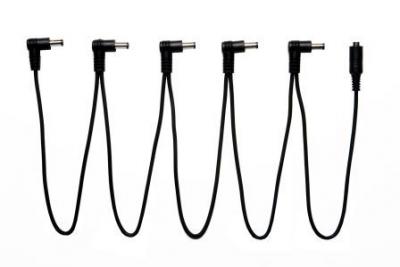

si no lo vas a ser en caja como te recomienda el amix que entró; compra terminales BOSS y ármate un pulpo!!!
