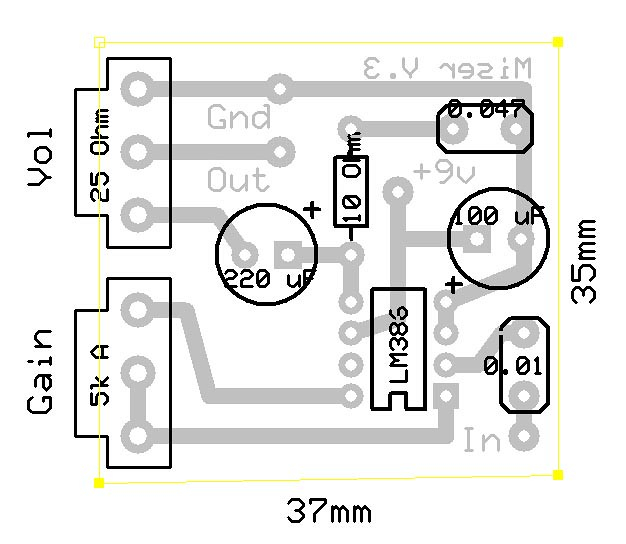

Frasco yo me compre una lamina de cobre de 10x15 y no se con cual tamaño debo imprimir la guia en la impresora D:. Aparte que hago si me sobra espacio? D:
frasco
por el 04/01/2012
el tamaño el mismo del fotolito, es decir, la imagen está a tamaño real, Seguro que te sobra espacio, tienes que recortar la placa antes de transferir el dibujo.
:saludo:
frasco
por el 04/01/2012
ummm... veo que se borró ellayout en el que pone el tamaño.
me ha costado encontrarlo, porque este montaje es del 2007, pero ahí tienes la imagen.
LayoutGuia por despelothier, en Flickr
