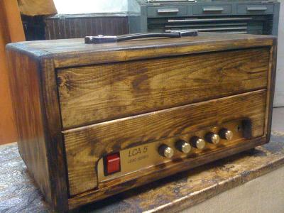

Pues me han pedido que abra un hilo con mi último trabajo y así lo voy a hacer, aunque en principio no era mi idea, ya que hay mas hilos muy parecidos y tampoco ha sido nada especial.

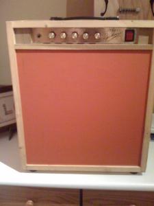

Resulta que me llego un combo , con un amplificador a válvulas fabricado a mano, por cierto, muy bien fabricado con estética y sonido Marshall.
El mueble de pino macizo, aunque no era estéticamente algo especial, cumplía su función de soportar el amplificador y el altavoz dignamente, y era resistente.

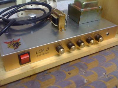

El primer problema que me encuentro, es que si quiero hacer un cabezal al estilo Marshall (y esa era mi intención desde el principio), es que necesito un panel nuevo de plexiglass dorado con las letras negras, ya que al dar la vuelta al chasis para que las válvulas queden hacia arriba, las letras del panel original quedan boca abajo.
Decido llamarlo LCA 5 lead series, ya que es un cabezal de 5 watios

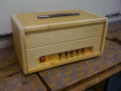

Simplemente me inspiro en mi cabezal Marshall Class5 para crear el mueble.

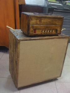

Y por último decido dejarlo en madera envejecida, a juego con mis pantallas, ya que hace tiempo terminé aburrido de tapizar cabezales, combos y pantallas con tolex, al final me veía haciendo lo que todo el mundo, construyendo los muebles en tablero marino y tapizándolos con tolex.
En lugar de eso ahora uso pino macizo envejecido artificialmente.

Qué bonito te ha quedado el mueble!

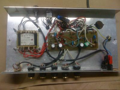

Lo que me ha sorprendido mucho es la simplicidad de la electrónica del amplificador!!!

Muchas gracias Tokai, la verdad es que sea como sea, suena de miedo, da un sonido Marshall vintage por los cuatro costados, una de las cosas que me gustan es que tiene gain, a diferencia de mi Marshall Class5, asi que puedes achuchar ala válvula del previo para lograr ese crunch típico de la casa sin que te maten los vecinos. :)

La verdad es que me gusta mucho como te ha quedado.. Cuando vi el cabezal al natural, no sabia muy bien como lo ibas a hacer, con piel de bruja (creo que lo llamas asi..) con tolex.. pero al final, ha quedado muy muy guapo asi viejuno..
A mi me ha soprendido tambien al ver el ampli por dentro.. esperaba mucho lio de cables pero por el contrario, todo muy simple y limpio..
Ya solo te queda plasmarle ese logo que te enseñaron en el otro hilo y te queda un pedazo de ampli, de los que alguno soñamos tener.. :okis:

La electrónica Se ve todo ordenado y en su sitio.
El acabado esta muy resultón, me encanta.
5 w. Con gain para apretar las válvulas.
Enhorabuena Artista

tiene un aspecto imponente. seguro que suena a gloria. además de uso sencillito, sin mil botoncicos que no sabes luego pa que coño son.
Pues no creas, dude entre la "piel de brujita" y tal y como ha quedado, tal y como me recomendó Niobio, de tolex ya me cansé en su día a hacer pantallas, cabezales e incluso algún que otro combo.
El que lo ha fabricado sabía lño que se hacía, al menos el ampli suena espectacular, pero no supo rematar la faena con un mueble como se merece este cabezal, aunque reconozco que funcionalmente daba la talla, la estética no me gustaba mucho.

Eso lo tengo pendiente, había pensado una placa dorada de metal con las letras en negro como los Jtm 45 antiguos, tiraremos la casa por la ventana :)

Como ya he dicho el chasis y la electrónica no son míos afortunadamente, lo mío es el mueble, pero se agradece el cumplido :)
