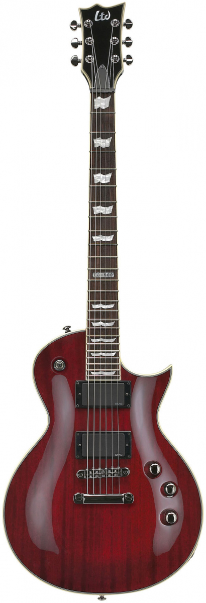

Hola a todos foreros, vengo con una duda que me tiene muy confundido.
Resulta que he tenido la oportunidad de probar una guitarra LTD EC-500 cc6cc1fa6533a9be5dce4df0b9d43-2245249.jpg y me he quedado impactado con lo pequeño que era su mástil, es decir, aparte de delgado, la distancia entre los trastes era poca en comparación a mi guitarra de gama baja que es la que tengo actualmente, con la cual he notado que, si bien no me cuesta tocar, si me cansa la mano cuando tengo que tocar DE PIE alguna canción con cejillo constante y rápido donde debo estirar mis manos (medio pequeñas) de traste en traste.
He estado leyendo las specs de la guitarra y dice que tiene frets EXTRA JUMBO, osea, en verdad me imaginaba que las guitarras con estos trastes eran los más grandes, es decir, se alejaba completamente de lo que es esta guitarra pero no es así; Scale lenght 24 /3/4 , nuth width 1.65; éstas son las medidas que pude encontrar respecto de la guitarra.
Estoy muy confundido y en verdad me gustaría adquirir otra guitarra pero más o menos con esas características, que tenga un mástil mas delgado y con menor distancia entre trastes como ésta, lo que en efecto me quitaría el dolor ( al hacer menos esfuerzo supongo).
Alguien por aquí sabe o conoce de alguna otra guitarra que tenga las medidas similares a la guitarra que comento? Las Squier Telecaster están completamente alejadas de ésta descripción? Ayuda porfavor.

Creo que confundes lo que es el traste en sí con la separación entre trastes (que viene dado por la escala).
De hecho, los trastes extrajumbo tal vez te compliquen un poco más hacer acordes, debido a su tamaño.
Lo que debía de tener esa guitarra en comparación a la tuya es la acción más baja, con lo cual tenías que hacer menos fuerza (además de la calidad de construcción en general).

Yo añadiria que la principal diferencia se debe a que la Ibanez es de escala 25,5 pulgadas, mientras que la LTD es 24 3/4 pulgadas, a eso se debe que los trastes sean menos anchos en la última y que las cuerdas se sientan más suaves, si quieres una guitarra que se sienta menos dura en las cuerdas es mejor una guitarra de escala tipo gibson 24 3/4 o como te mencionaban antes las jaguar que son 24.
