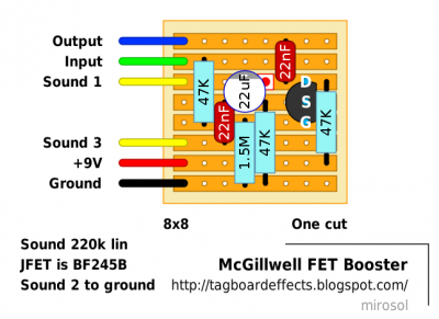

toni diaz
por el 04/10/2016
Bueno si te quieres gastar un euro aprox y tienes un soldador a mano con esto te sobra, yo lo hice hace unos años y es muy bueno
