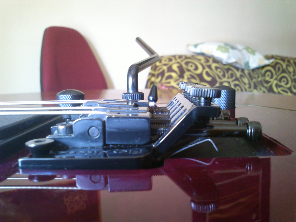

En esa foto veo algunas cosas llamativas,la tercera cuerda es entorchada?,el puente no está paralelo al cuerpo,está un poco inclinado hacia delante en esa foto y se ve descompensado en altura excesivamente,digamos que tiene mucha altura en la sexta o poca en la primera cuerda.

Respecto a lo que dices, si, la tercera va entorchada. Es un juego Dean Markley 11-52 por que la tengo afinada en D standard
En cuanto al puente, si está paralelo al cuerpo, te muestro una foto, lo mío me costó, jeje:
http://i.imgur.com/AQpRuL3.jpg
Por lo demás, ves algo raro? Yo la única duda que tenía era si para el próximo cambio de cuerdas puedo/debo echar la silleta un poco para atrás, para partir desde una posición más equilibrada respecto a sus compañeras. (a parte, maikel ya me ha comentado que tarda demasiado en asentarse mi FR, pero ahí supongo que no me queda más que resignarme)
http://i.imgur.com/n5E19AU.jpg

#15 Hola,si ahora está bien quintada y el puente bien ajustado en altura y paralelo,cuando cambies las cuerdas por otras iguales en marca y calibre no vas a necesitar ajustar nada porque tendrás la misma tensión.
Yo en alguna jackson que tuve use 10-52 con la tercera sin entorchar,por el tema de bendings y porque me gusta más,a lo mejor eso puede influir en el quintaje aunque no debería porque la distancia del patín a la cejilla sería la misma en la cuarta,si metes otra tercera plana o cambias calibre necesitarás ajustar otra vez,el alma supongo que la tendrás bien ajustada porque no comentaste nada de trasteos...

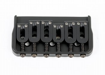

Antes cuando me dijiste que te gustaban más los tipo hipshot te referías a este tipo no?? así también como los hardtail, como los típicos de Fender pero sin la palanca ni el hueco del tremolo vamos totalmente fijos.

Si, ese es el hipshot al que me refería. Dentro de los fijos, he tenido TOMs y de estos, y me quedo con los hipshots de calle, me parece que la postura en que queda la mano sobre ellos es más natural, menos forzada, más cómoda. Creo que las demás guitarras que engrosen mi familia de hachas en el futuro van a ser todas con este tipo de puente.
He pensado yo también eso desde hace un tiempo, quiero probar este tipo de puentes a ver si me gustan más que los TOM que habitualmente uso, llegué a probar un puente parecido en una Ibanez RG321 de un colega y en una Ibanez PGM301 que trae también de estos tipo Hardtail/Hipshot y no me parecen nada incómodos tampoco, la verdad es que también llevo mucho tiempo ya con los TOM y me he acostumbrado ya a la posición de apoyo y demás.
