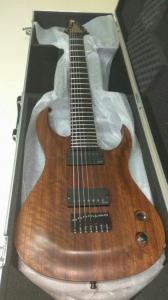

Saludos amigos con buen gusto ! XD Me hice seguidor d este hilo hace unos meses antes de tener ninguna ran , ahora ya tengo una desde hace poco y estoy encantado con ella ,es perfecta !
